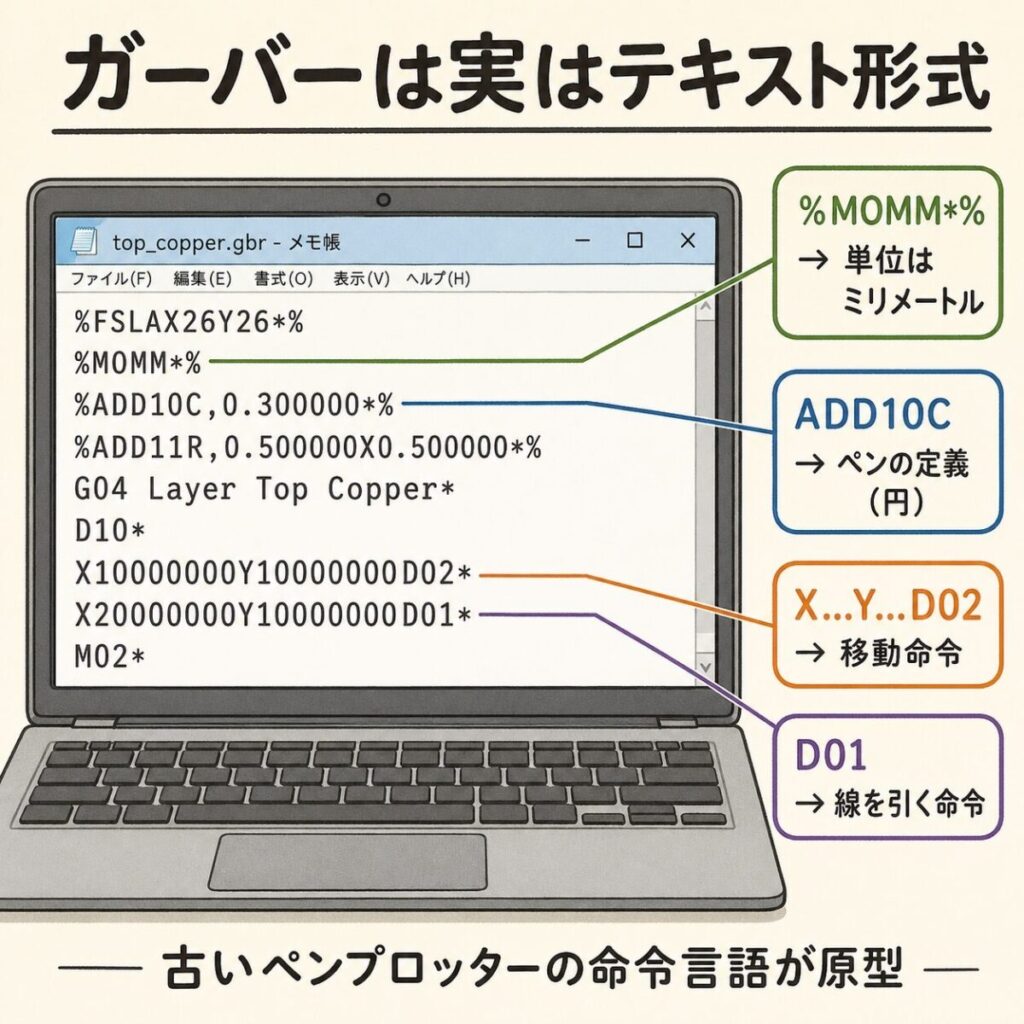

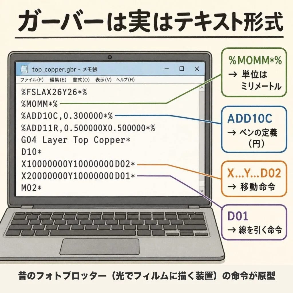

ガーバーファイルの中身を覗いてみる
ガーバーファイルは、実はテキスト形式で書かれています。試しにメモ帳で開いてみると、こんな感じの文字列が並んでいます。
%FSLAX26Y26*%
%MOMM*%
%ADD10C,0.300000*%
%ADD11R,0.500000X0.500000*%
G04 Layer Top Copper*
D10*
X10000000Y10000000D02*
X20000000Y10000000D01*
X20000000Y20000000D01*
M02*
意味不明に見えますが、要するに「ペンの種類を選んで(D10)」「指定の座標まで動いて(X20000000Y10000000)」「線を引く(D01)」という絵を描く命令の羅列です。
ペン(Aperture)の種類は丸(Circle)や四角(Rectangle)など複数あり、それぞれの大きさを指定して、紙にペンを下ろしたり上げたりしながら、銅パターンの輪郭を描いていきます。昔のフォトプロッター(光でフィルムに絵を描く装置)の命令がもとになっている、と思っていただければ大体合っています。
人間がガーバーを直接書くことはありません。CADソフトが自動生成します。ただし「テキスト形式である」ことを知っていると、業者から「ファイルが壊れています」と言われたとき、メモ帳で中身を確認できる場面があります。
ガーバーファイルの中身の図。テキスト形式で、%MOMM*%は単位がミリ、ADD10Cはアパーチャ(円)の定義、D02は移動、D01は線を引く命令。昔のフォトプロッターの命令が原型
ガーバーは実はテキスト形式の命令の並び

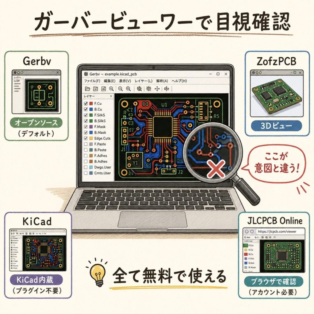

無料のガーバービューワーの図。Gerbv(オープンソース)、ZofzPCB(3Dビュー)、KiCad内蔵、JLCPCB Online(ブラウザで確認)で、意図と違うところを目視で確認する
無料のガーバービューワー4つで目視確認
おすすめ無料ガーバービューワー
発注前の「目視確認」に欠かせないのが、ガーバービューワー。CADから出力したガーバーを開いて、各層が意図通りになっているか確認するツールです。すべて無料で使えます。
ツール名 特徴
Gerbv オープンソースの定番。シンプルで動作軽快。Windows/Mac/Linux対応
ZofzPCB 3D表示ができる。基板の完成イメージを掴みやすい
KiCad付属ビューワー KiCadユーザーなら標準で使える。シンプルで使いやすい
JLCPCB Online Viewer ブラウザで動く。インストール不要でサクッと確認できる
習慣として、「ガーバー出力 → ビューワーで確認 → Zip圧縮 → 発注」の流れを身につけましょう。1分余分にかかるだけで、納期1週間遅れの事故を防げます。
