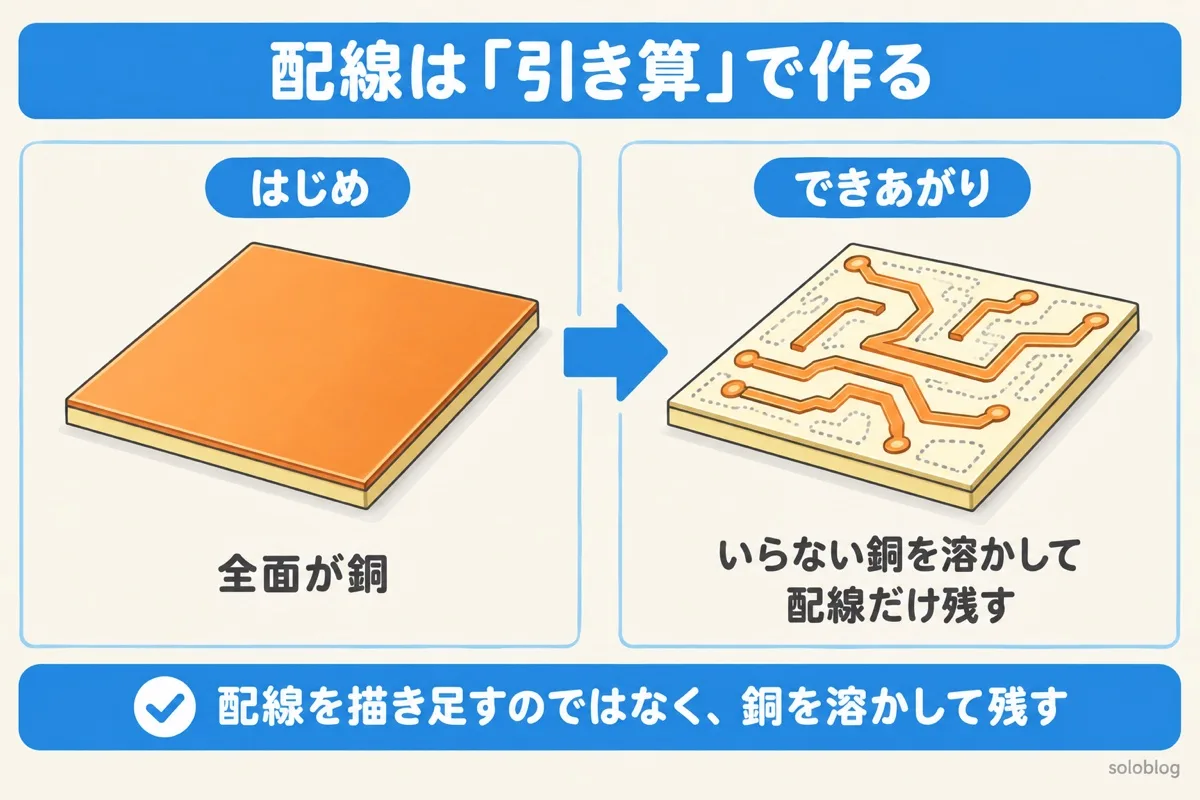

プリント基板は「引き算」で作る|全面の銅から配線を残す
プリント基板の配線は、全面に貼った銅から、いらない部分を溶かして残したものです。この作り方を「サブトラクティブ法」(引き算の方法)といい、一般的なプリント基板の多くがこの方法で作られています。
プリント基板そのもの(PCBとは何か、層の構造、種類)の基本は、PCB(プリント基板)とは?構造・作り方・種類で図解しています。この記事は、その基板が工場でどう作られるかに絞って追いかけます。
「配線をあとから銅で描き足していく」と思われがちですが、実際は逆です。最初は板の表面がすべて銅で覆われています。そこから配線として残したい部分だけを守り、ほかを溶かします。
消しゴムはんこを思い浮かべてください。消しゴムの表面に図柄を描き、残したい線のまわりを彫刻刀で削ると、図柄が浮かび上がります。基板では、彫刻刀の代わりに薬液で銅を溶かし、図柄の代わりに配線が残ります。

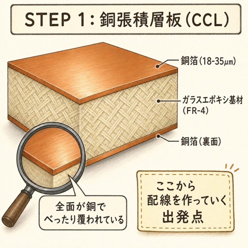

材料は「銅張積層板」
出発点は銅張積層板(CCL:Copper Clad Laminate)です。ガラス繊維の布にエポキシ樹脂をしみこませて固めた絶縁の板(FR-4など)に、薄い銅箔を貼ったものです。見積りで指定する「材質」「板厚」「銅箔厚」は、この材料の仕様です。
材料役割
銅箔配線のもとになる金属。18μm・35μmなどの厚さがある
絶縁の基材(コア)電気を通さない板。FR-4(ガラス布とエポキシ樹脂)が定番
プリプレグ半分だけ固めた樹脂のシート。多層基板で層どうしを貼り合わせる接着剤の役

つまり、基板づくりは「守る場所を決める」と「守っていない銅を溶かす」のくり返しです。この考え方がわかると、ほかの工程の意味も見えてきます。
プリント基板は引き算で作ることを表す図。全面が銅の板から、いらない銅を溶かして配線だけを残す
プリント基板は銅を溶かす引き算で作る

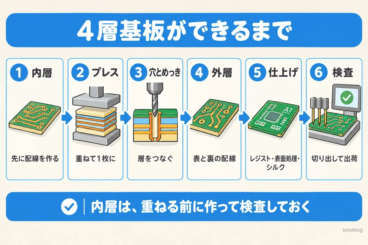

プリント基板の製造工程の全体の流れ|2層と4層の違い
4層基板では、外から見えない内層の配線を先に作り、重ねてプレスしてから、穴あけと外層の配線に進みます。2層基板は内層がないので、穴あけから始まります。

内層の配線は、プレスで重ねたあとには二度と触れません。だから内層は「先に作って、検査してから重ねる」のです。工程の細かい順番や方法は、メーカーや基板の種類で違います。ここでは一般的な流れを示しています。
4層のプリント基板ができるまでの流れ。内層、プレス、穴あけとめっき、外層、仕上げ、検査
4層基板ができるまでの流れ

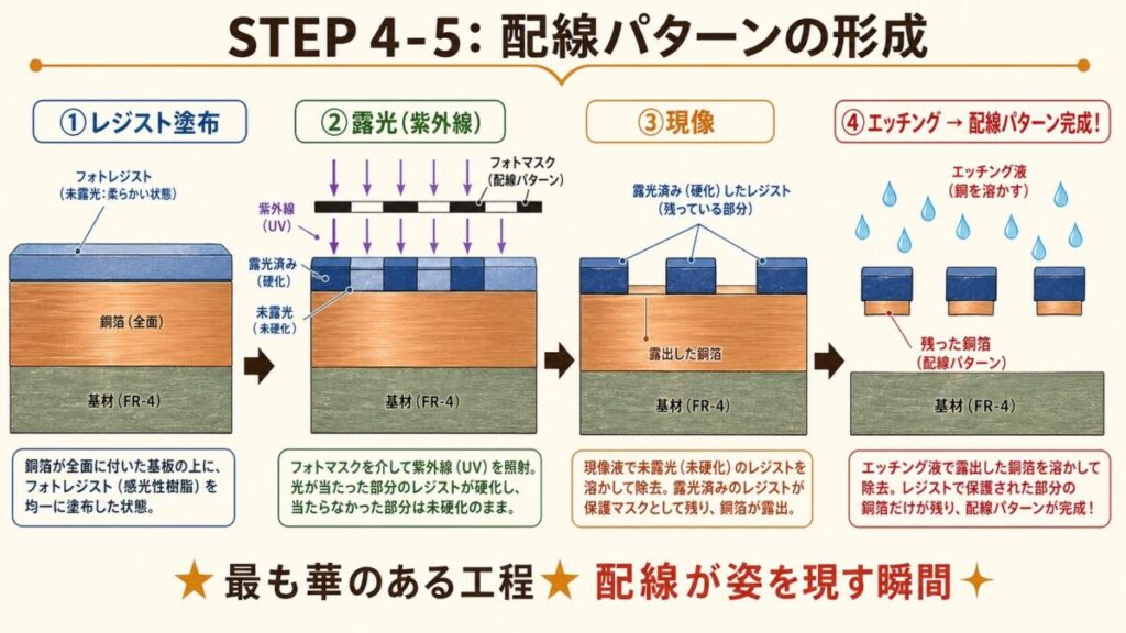

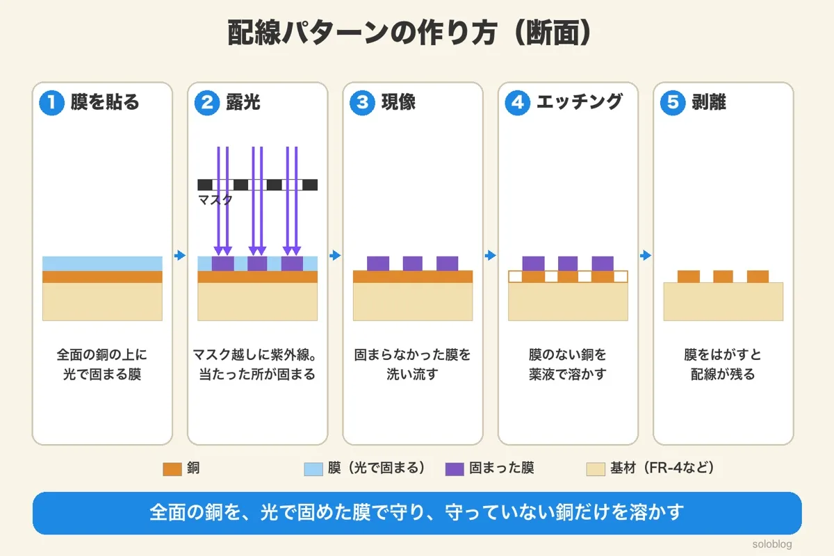

配線パターンを作る工程|露光・現像・エッチング・剥離
配線は、光で固まる膜で「残す場所」を守り、守られていない銅を薬液で溶かして作ります。写真の焼き付けと同じ考え方で、内層でも外層でも同じ流れです。
STEP 1 膜を貼る
銅の上に、光が当たると固まる感光性の膜(ドライフィルムなど)を全面に貼る。
STEP 2 露光
設計データ(ガーバーデータ)から作った配線の形に、紫外線を当てる。光が当たった部分の膜が固まる。
STEP 3 現像
固まらなかった膜を洗い流す。その下の銅がむき出しになる。
STEP 4 エッチング
薬液で、むき出しの銅だけを溶かす。膜で守られた銅が配線として残る。
STEP 5 剥離
役目を終えた膜をはがす。銅の配線だけが板の上に残る。

ここが「サブトラクティブ法」の正体です。
配線を描き足している工程はどこにもありません。やっているのは「守る場所を決める(レジスト)」と「守られていない場所を溶かす(エッチング)」の2つだけ。この2つで、あらゆる回路が作られています。
エッチングの薬液は、下に向かって溶かすあいだに、横にも少しずつ溶かします。そのため、細い配線ほど先にやせてしまい、細すぎると切れてしまいます。銅箔が厚いほど溶かす時間が長くなるので、横に削られる量も増えます。

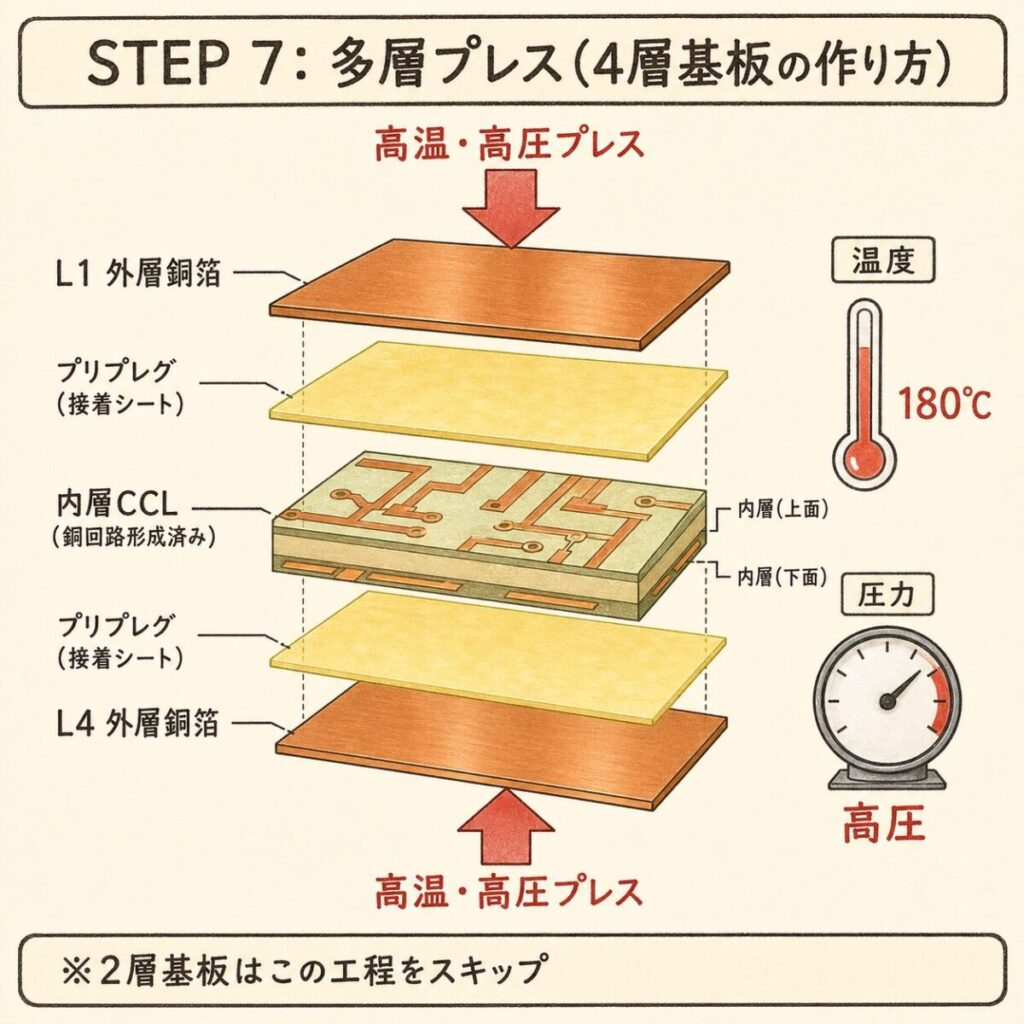

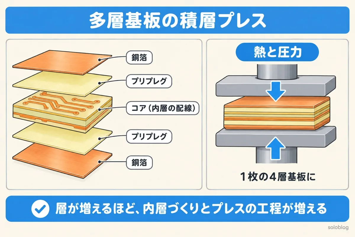

多層基板の積層プレス|内層を挟んで1枚にする
4層基板は、配線を作った内層の板の上下にプリプレグと銅箔を重ね、熱と圧力で1枚にします。これを積層プレス(ラミネーション)といいます。
4層基板の場合、まん中の板(コア)の両面に内層の配線(2層目と3層目)を作り、その外側にプリプレグ、いちばん外側に銅箔(1層目と4層目になる)を重ねます。プレスすると、プリプレグの樹脂が溶けてすき間を埋めながら固まり、全体が1枚の板になります。プレスの前には黒化処理で内層の銅の表面を粗くして、樹脂がはがれにくいようにしておきます。

① 材料はバラバラの5枚。真ん中の内層CCLは、すでにパターンをエッチング済みです(あとから触れないので先に作る)。
② 位置をピタリ合わせて重ねます。ここでズレると層間の位置精度が狂い、ビアが外れます。
③ 高温・高圧でプレス。プリプレグの樹脂が溶けて流れ、隙間を埋めながら硬化します。
④ 一体化して完成…ではありません。この後さらに、外層の穴あけ・メッキ・エッチングをもう一周やります。
「4層にすると倍以上」の理由がここにあります。
内層のパターン形成を先に1周、プレスして、外層でもう1周。つまり図①の5ステップを2回まわしているのです。工程数が単純に倍、それに加えて層間ズレの検査も増えます。設計時に「本当に4層が必要か」を一度立ち止まる価値は十分あります。
注意|ここで間違えやすい
重ねるときに位置がずれると、あとで開ける穴が内層の配線から外れてしまいます。層の数が増えるほど、内層づくり・位置合わせ・プレスの工程が増えるので、基板の価格と納期にそのまま響きます。
多層基板の積層プレスの図。内層の配線を作ったコアの上下にプリプレグと銅箔を重ね、熱と圧力で1枚にする
多層基板の積層プレス

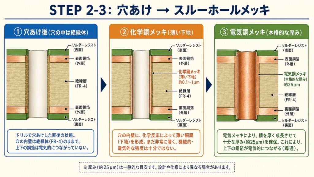

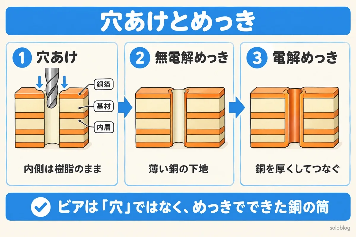

穴あけとめっき|穴の内側に銅をつけて層をつなぐ
穴を開けただけでは層どうしはつながらないので、穴の内側に銅のめっきをつけて電気を通します。こうしてできるのが、スルーホールやビア(層をつなぐ穴)です。
穴あけ
コンピューターで制御するドリルが、設計データの座標どおりに穴を開ける。ドリルで開けられないほど小さな穴は、レーザーで開ける。
無電解めっき
穴の内側は樹脂がむき出しで電気を通さないので、まず化学反応で薄い銅の下地をつける。
電解めっき
下地に電気を流して、銅を厚く育てる。これで表と裏、内層の配線がつながる。
穴の内側の銅の厚さは、基板の信頼性を左右します。薄いと、温度の上がり下がりで穴の銅が割れることがあります。プリント基板の規格IPC-6012では、平均の厚さをクラス2(一般の産業用)で20μm、クラス3(高い信頼性が必要なもの)で25μmとしています。

つまり、ビアは「穴」ではなく「めっきでできた銅の筒」です。外層の配線は、このめっきのあとに作るので、穴のまわりの銅(ランド)と配線が一緒にできあがります。

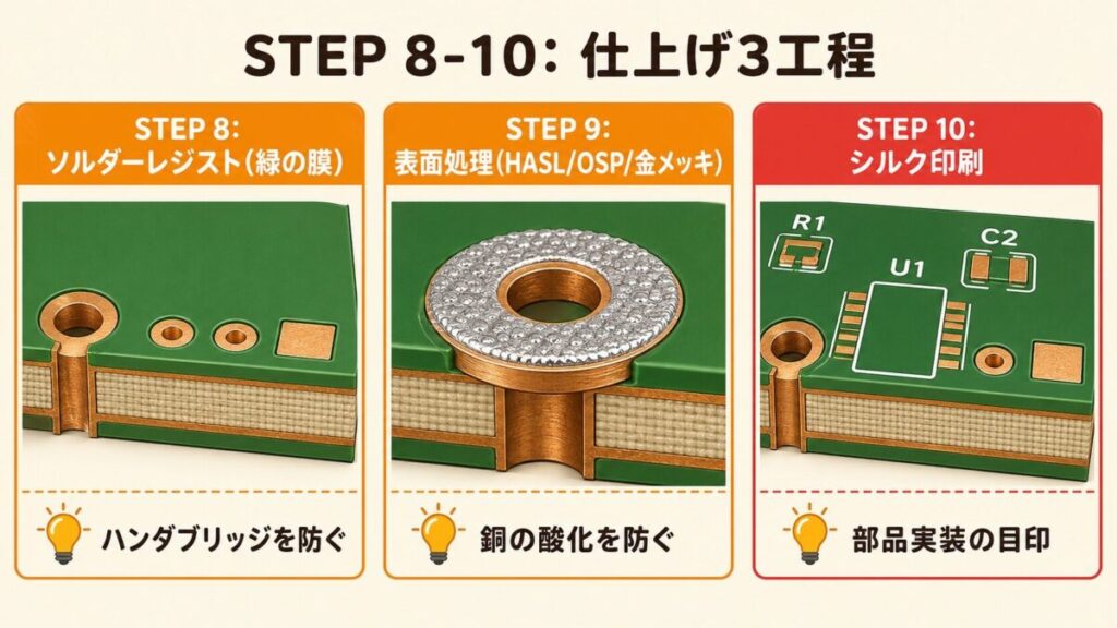

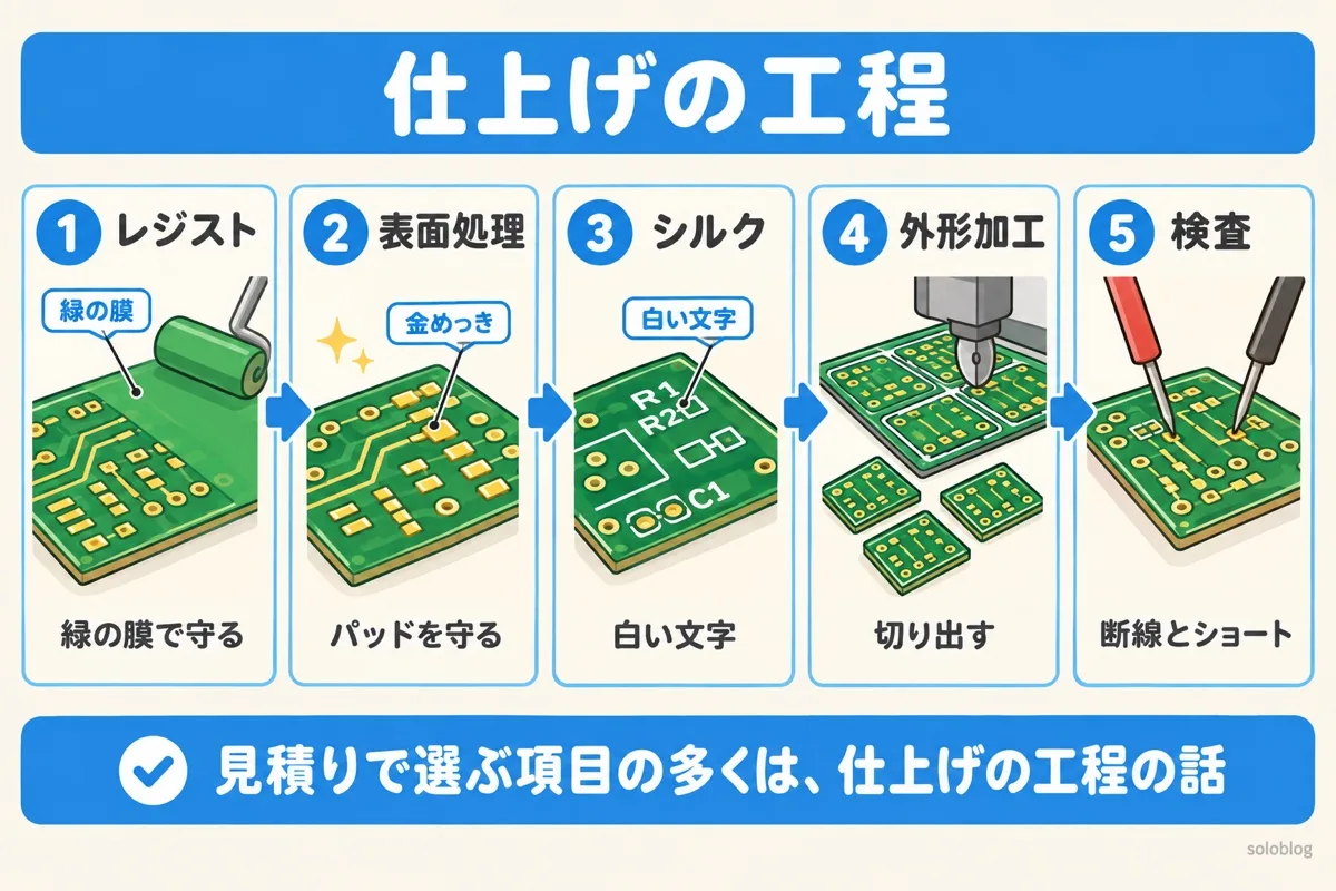

仕上げの工程|ソルダーレジスト・表面処理・シルク・外形加工・検査
配線ができたら、緑の膜で配線を守り、はんだ付けするパッドの表面を処理し、文字を印刷して、切り出して検査します。見積りで選ぶ項目の多くは、この仕上げの工程の話です。
工程何をするか見積りで選ぶもの
ソルダーレジストはんだ付けしない部分を緑などの膜で覆い、配線を守り、はんだのブリッジ(隣とのくっつき)を防ぐレジストの色
表面処理むき出しのパッドの銅がさびないように守り、はんだが付きやすい状態にするHASL(はんだレベラー)・OSP(有機の保護膜)・ENIG(金めっき)など
シルク印刷部品番号・極性・1番ピンの印などの白い文字を印刷するシルクの色・有無

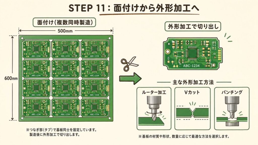

外形加工複数の基板を並べた大きな板から、ルーター(回転刃)・Vカット・金型の打ち抜きなどで切り出す面付け・外形の形
検査電気検査(配線の断線とショートを調べる)と外観検査電気検査の有無

表面処理は、部品の種類で選びます。BGAや細かいピッチの部品のように、パッドが平らなほうがよい場合は、表面が平らなOSPや金めっきが向いています。
プリント基板の仕上げの工程。ソルダーレジスト、表面処理、シルク印刷、外形加工、検査
仕上げの工程(ソルダーレジスト・シルク・検査)

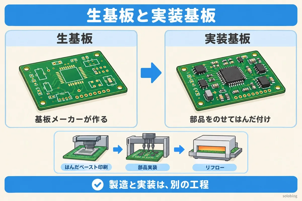

生基板と実装基板の違い|製造のあとに「実装工程」がある
ここまでの工程でできるのは、部品がのっていない「生基板」です。部品をのせてはんだ付けする工程は「実装工程」といい、別の工程です。基板メーカーと実装会社が別のことも多く、見積りも別々に出ます。
基板の製造(生基板)
  • 銅張積層板から配線・穴・膜を作る
  • できあがりは部品のない板(プリント配線板、PWB)
  • 主に基板メーカーが行う
基板の実装
  • はんだペーストの印刷→部品の搭載→リフロー→検査
  • 差し込む部品は、フローはんだや手はんだでつける
  • できあがりは部品のついた基板(PCBA)
生基板に部品をのせる「実装」の2つの方法
生基板と実装基板の違いの図。部品のない生基板に、はんだペーストの印刷・搭載・リフローで部品をつけると実装基板になる
生基板と実装基板の違い

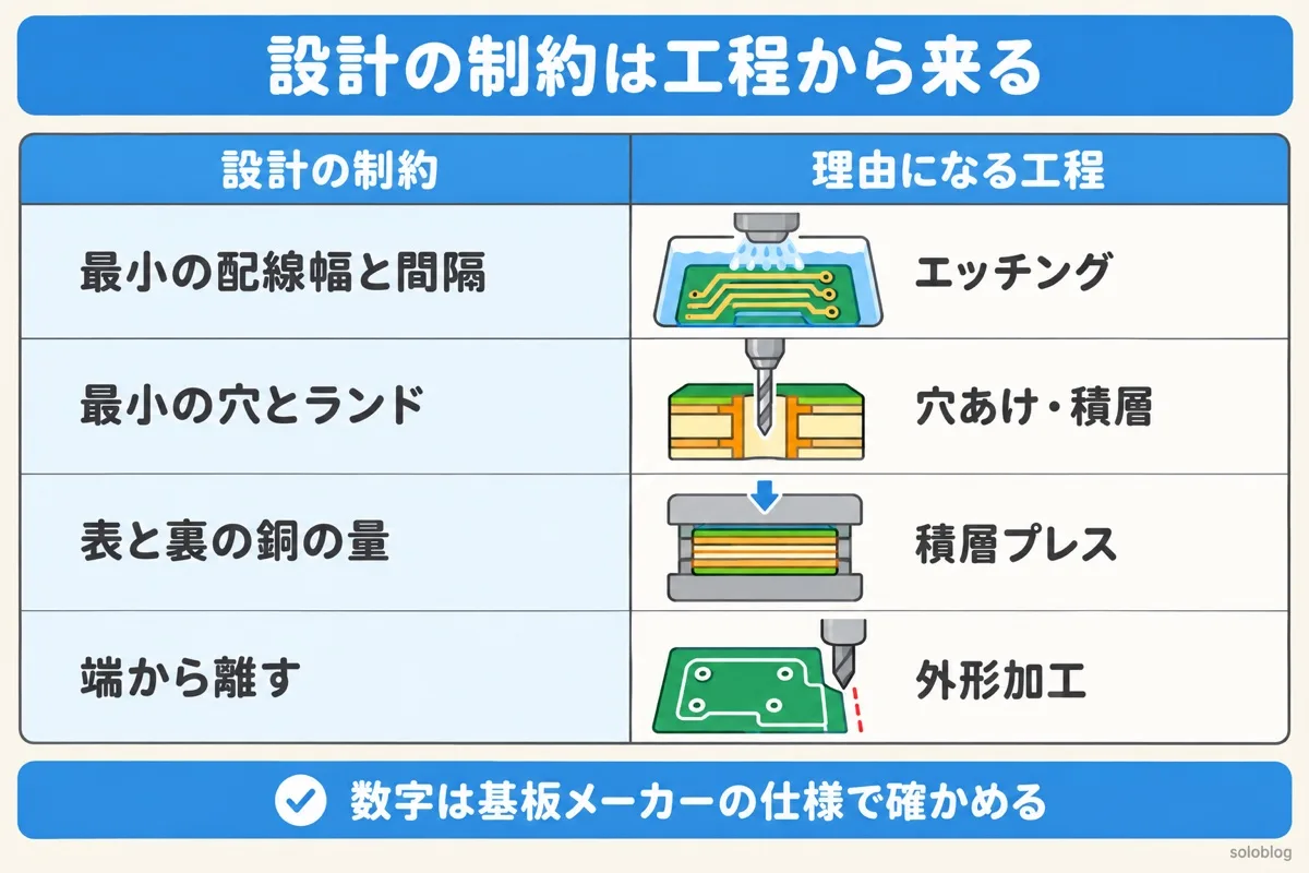

設計で守る製造の制約|工程を知ると理由がわかる
デザインルール(製造できる限界の決まり)は、それぞれの工程の限界から来ています。理由がわかると、どこまで攻めてよいかの判断がしやすくなります。
制約関係する工程理由
最小の配線幅・配線間隔エッチング薬液が横にも溶かすので、細すぎると切れ、近すぎると溶け残ってショートする
最小の穴の大きさ・ランドの大きさ穴あけ・積層ドリルの太さと、層の位置ずれの分の余裕が必要
銅の量を表と裏でそろえる積層プレス銅の量が片寄ると、熱で縮む量が表と裏で違い、基板が反る
シルクの文字の大きさ・位置シルク印刷細かすぎる文字はつぶれる。パッドの上にかかる部分は印刷されない
基板の端から部品・配線を離す外形加工切り出すときの刃や、Vカットの割れが配線に届かないようにする
注意|数字はメーカーの仕様で確かめる
最小の配線幅や穴の大きさは、基板メーカー・銅箔の厚さ・層数・価格のコースで変わります。多くのメーカーが製造できる仕様(デザインルール)を公開しているので、設計を始める前に確かめ、CADのルールに入れておきましょう。

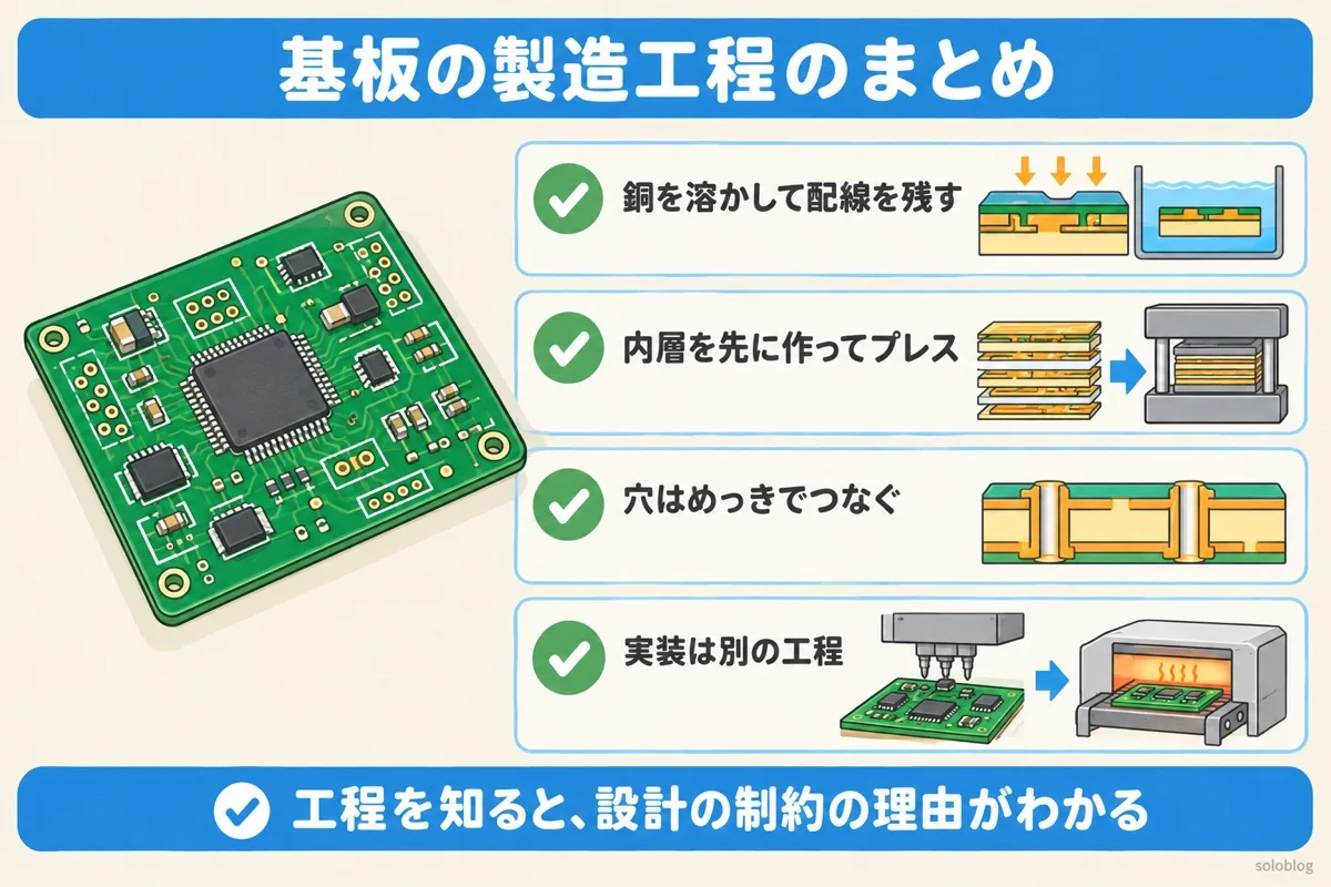

まとめ
  • プリント基板は、全面の銅から不要な部分を溶かして配線を残す「引き算」で作る
  • 配線づくりは、膜を貼る→露光→現像→エッチング→剥離の流れ
  • 4層基板は、内層を先に作ってからプレスし、そのあと穴あけ・めっき・外層に進む
  • 仕上げは、ソルダーレジスト→表面処理→シルク→外形加工→検査
  • 部品をのせる実装は、生基板ができたあとの別の工程
プリント基板の製造工程のまとめの図。銅を溶かして配線を残す、内層を先に作ってプレス、穴はめっきでつなぐ、実装は別の工程
プリント基板の製造工程のまとめ
