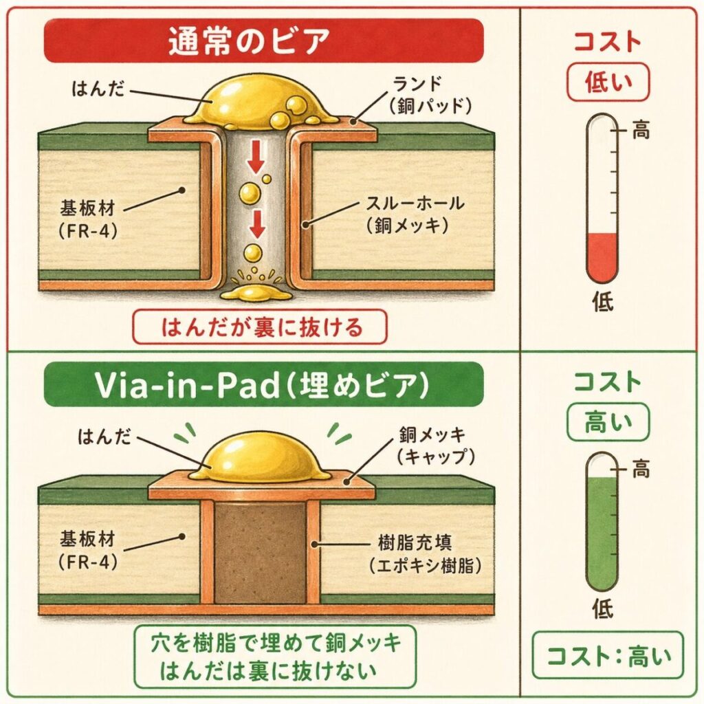

落とし穴①:ビア径が大きすぎてはんだが抜ける
前述の通り、φ0.5mm以上のビアを放熱パッドに置くと、リフロー時にはんだが裏面へ流れていきます。結果、放熱パッドのはんだ層が薄くなって 熱伝達が悪化。本末転倒の典型例です。
対策は、ビア径φ0.2〜0.3mmを守るか、ビア埋め(filled via / capped via)仕様にすることです。

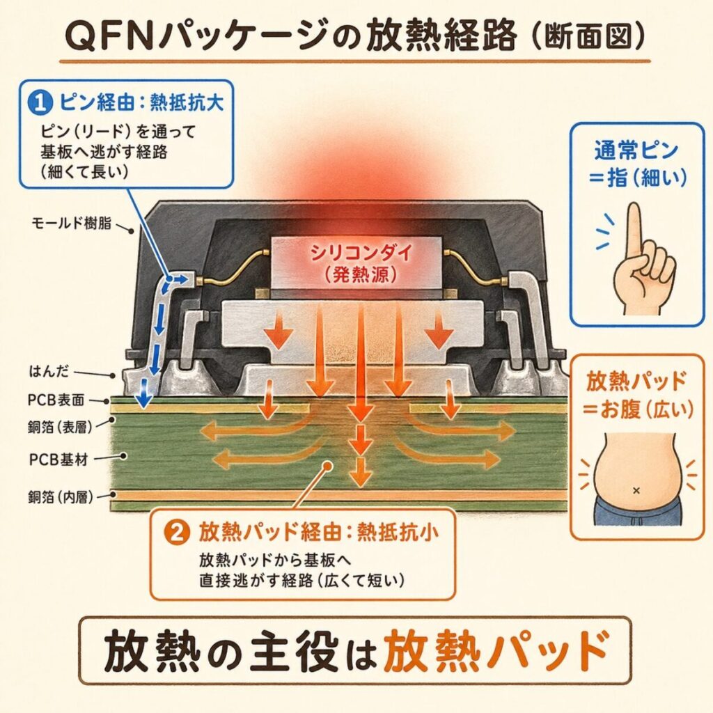

放熱パッド(Exposed Pad)側の設計|パターン・はんだの塗り方・ボイド
QFN・DFNやパワーパッケージの裏にある金属面(Exposed Pad・Thermal Pad)は、チップの熱を基板に流す一番の通り道です。サーマルビアはその先の通り道なので、パッド側の作り方を間違えると、ビアをいくら打っても熱が逃げません。

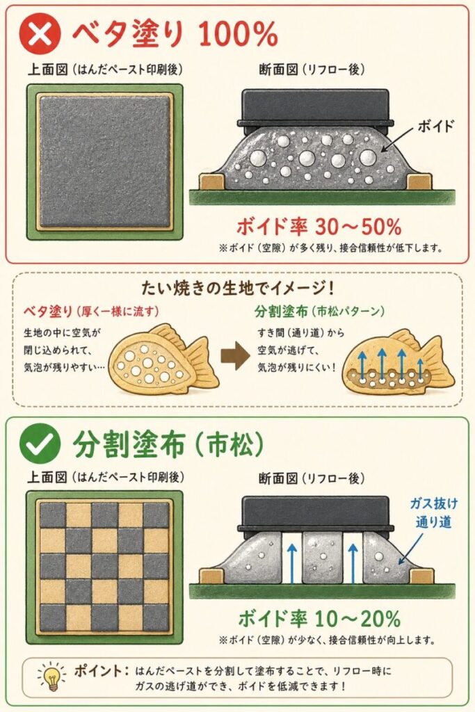

はんだペーストは「全面ベタ塗り」にしない
広いパッドにペーストを全面に塗ると、リフローのときにフラックスから出るガスの逃げ場がなくなり、はんだの中に空洞(ボイド)が残りやすくなります。そこで、メタルマスクの開口を市松・格子・スリットなどに分けて、合計の塗布量をパッドより少なめにするのが一般的です。多くのデータシートに、推奨の開口(Stencil Aperture)が載っています。
分け方 特徴
市松(チェッカー)ガスが抜けやすく、推奨されることが多い
格子(ビアの間に塗る)ビアの配置と合わせやすい。ビアの真上を避けられる
スリット(縞)作りやすいが、ガスの抜けは市松にやや劣る
ビアの真上にペーストを塗ると、溶けたはんだがビアに吸い込まれてパッドのはんだが足りなくなります。塗る場所をビアから外すか、ビアを樹脂で埋めてふたをする仕様(埋めビア・Via-in-Pad)で発注します。埋めビアは費用が上がるので、必要な所だけに使います。

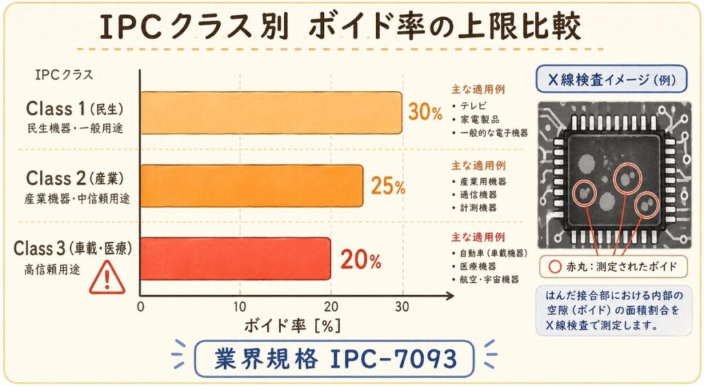

ボイド率の合格値は、規格で一律には決まっていません。底面電極部品(BTC)の設計と実装の指針である IPC-7093 も、考え方と目安を示すものです。顧客の要求、部品メーカーの推奨、試作での熱抵抗・温度サイクルの評価をもとに、製造と合格値を決めて文書にするのが実務です。ボイドが多いと熱抵抗が上がり、はんだの強度と長期の信頼性も下がります。
