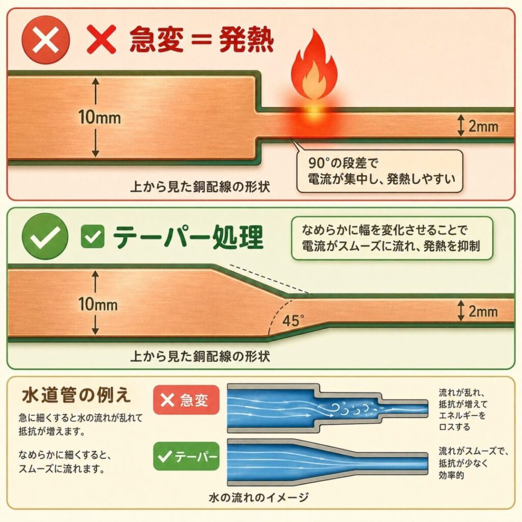

失敗事例①:パターン幅の急変=「ボトルネック発熱」
最も多い失敗が、これです。広いパターンから急に細いパターンに変わる場所。ここが「電気のボトルネック」になり、集中的に発熱します。
悪い例
幅10mm → 急に2mm
2mm部分に電流が集中
→ 局所発熱・パターン溶断
良い例
幅10mm → 徐々に2mmへ
テーパー(斜め)で接続
→ 電流密度が均一化
水道管をイメージしてください。直径10cmの太いパイプが、急に直径2cmの細いパイプに繋がっていたら?そのつなぎ目で水流が乱れて、勢いよく圧力がかかるはずです。電気でも同じことが起きます。
特にコネクタの足やヒューズの根元など、「物理的に細くせざるを得ない部分」で発熱事故が多発します。テーパー処理(45度の斜め接続)を入れるだけで大幅に改善できます。

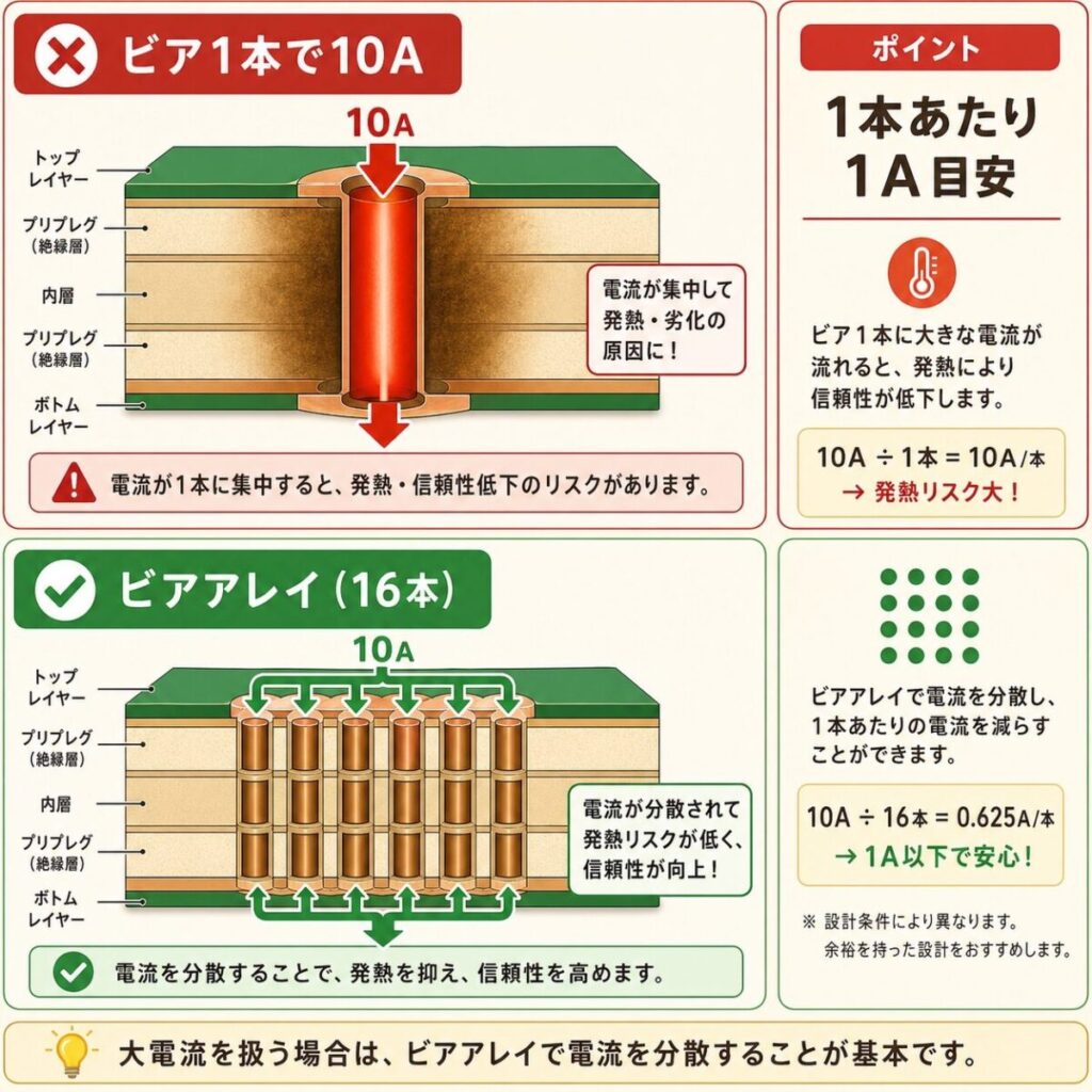

失敗事例②:ビア1本で層変更=「焼損ビア」
大電流ラインを「1本のビア」で外層から内層に降ろす。これは典型的な失敗パターンです。
ビア1本の電流容量は、サイズにもよりますが 1A程度が目安。10A流れる電源ラインを1本のビアで通すと、そのビアだけで 10倍の電流密度 になります。
❌ ビア1本で10A通そうとした結果…
- ビア内のメッキ銅が高温で剥離
- ビア周辺のFR-4が炭化(茶色〜黒色に変色)
- 最終的に断線、もしくは絶縁破壊で短絡
対策はシンプル。必要な電流に応じてビアの本数を増やすことです。
| 流したい電流 | 必要なビア本数の目安 |
| 1A | 1本 |
| 5A | 5〜8本 |
| 10A | 10〜15本 |
| 20A以上 | 20本以上+ビアサイズ拡大 |
「ビアを並べるのはダサい」と感じる人もいますが、大電流基板ではビアアレイ(碁盤目状に並べる)こそが正義です。見た目より信頼性を取りましょう。

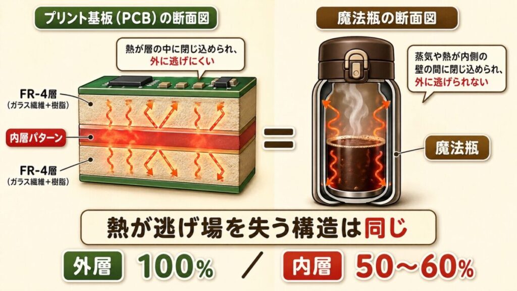

失敗事例③:内層に大電流=「魔法瓶発熱」
前回の記事でも詳しく解説しましたが、これも頻出する失敗です。大電流ラインを内層に配置すると、放熱できずに熱がこもります。
外層なら空気に逃がせる熱が、内層では樹脂に閉じ込められて行き場を失う。これが「魔法瓶状態」です。
外層に配置
空気に放熱できる
許容電流:100%
内層に配置
樹脂で囲まれて熱がこもる
許容電流:50〜60%
大電流ラインの配置ルールは「外層を最優先、どうしても無理なら内層を太く」です。「外層が混雑してるから内層に逃がそう」という発想は、大電流ラインに関しては禁忌です。
どうしても内層を使うなら、パターン幅を1.5〜2倍に広げる + 隣接層にGNDプレーンを敷くのがセットです。これで放熱経路を確保します。

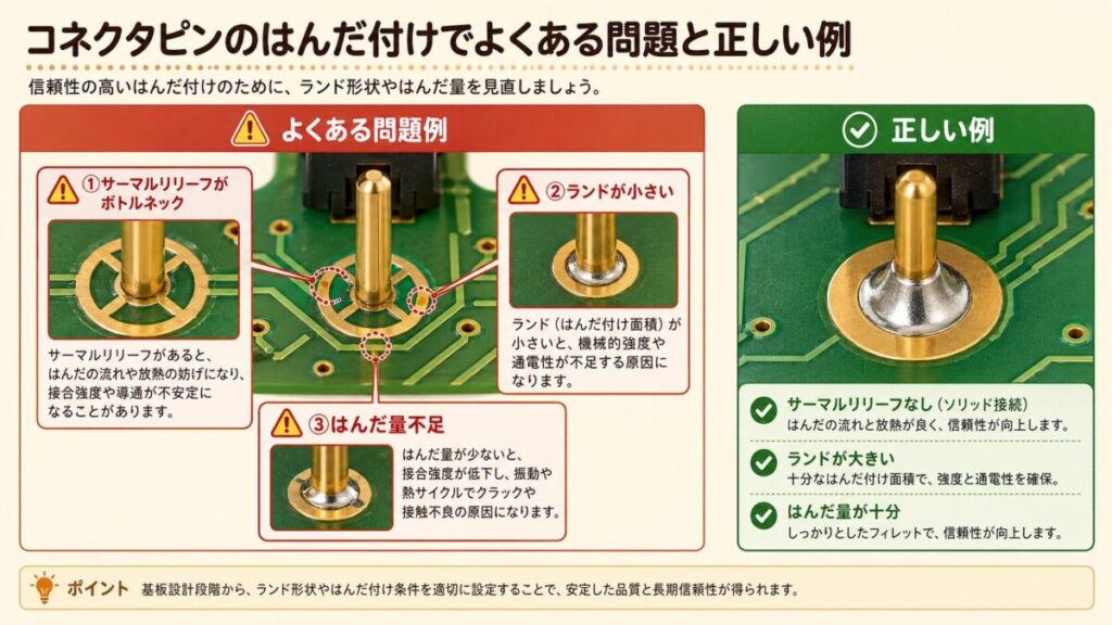

失敗事例④:コネクタ・部品の足回り=「点接触で大火傷」
パターンは十分太く設計したのに、なぜかコネクタの足元だけ異常発熱する――。これは「足回り」の設計ミスが原因です。
具体的には、以下の3つがよくある原因です。
サーマルリリーフ(十字パターン)
はんだ付けしやすくするため、ベタGNDから部品の足を「十字」で接続する設計。これが大電流では電流のボトルネックになる。
ランド径が小さすぎる
標準ランドのまま大電流コネクタを実装。コネクタの足の根元で電流密度が跳ね上がる。
はんだ量不足
大電流コネクタなのに、通常のリフローはんだだけで実装。接触抵抗が増えて、コネクタピン自体が発熱する。
対策は次の3つを組み合わせること:
✅ 大電流ピンは サーマルリリーフをOFF(ベタ直結)にする
✅ ランド径を 標準より大きく取る
✅ 必要なら 追加はんだ(手はんだ盛り)を指示する
「サーマルリリーフをOFFにすると、はんだ付け時に熱が逃げてしまい、不良の原因になる」というデメリットもあります。製造部門と相談して妥協点を決めることが大切です。

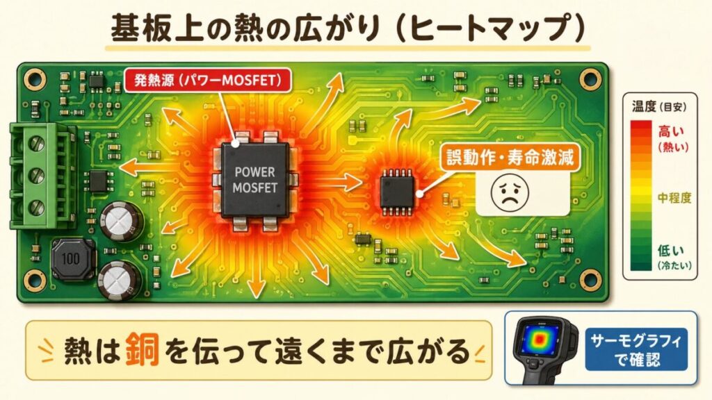

失敗事例⑤:熱集中スポット=「他の部品の熱で道連れ焼損」
最後の落とし穴は、「自分は大電流じゃないのに、隣の発熱部品の熱で焼ける」パターンです。
よくあるシナリオはこうです:
パワーMOSFETやヒートシンクの近くに、小信号ICを配置
MOSFETの熱がベタGNDを伝って、小信号ICの近くまで広がる
小信号ICの周辺温度が許容値を超え、誤動作 or 寿命激減
基板は「銅という熱伝導の良い金属」が広がっているので、熱は意外と遠くまで伝わります。「発熱源の隣に発熱に弱い部品を置かない」のが鉄則です。
✅ 熱集中を避ける配置のコツ
- 発熱部品(MOSFET・ダイオード・抵抗)は基板の端に寄せる
- 発熱部品同士は離して配置(熱の重ね合わせを防ぐ)
- 発熱部品と小信号ICの間にスリット(基板にカット)を入れて熱を遮断
- 必要ならヒートシンクや放熱パターンを別途設ける
サーモグラフィカメラで実機を撮ると、熱集中スポットが一目でわかります。試作の段階で必ず熱画像を撮るのがおすすめです。

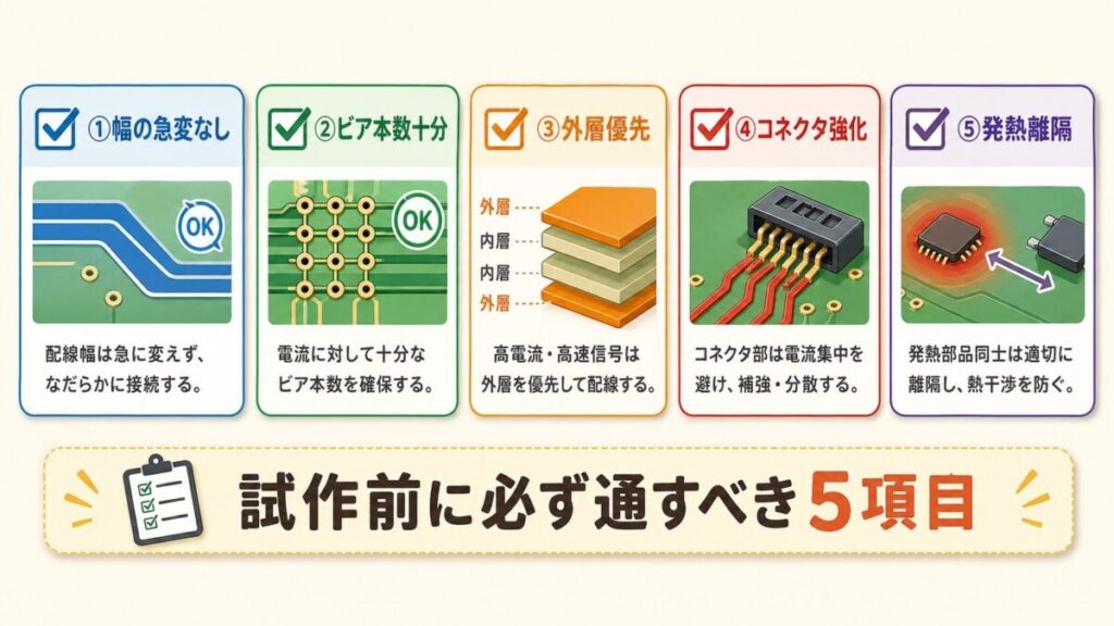

大電流基板の設計レビュー=5項目チェックリスト
これまでの失敗事例5つを、「設計レビューでチェックすべきポイント」としてまとめます。試作前に、この5項目を必ず通してください。
| No. | チェック項目 | 対応 |
| ① | パターン幅の急変はないか? | テーパー処理 |
| ② | ビアの本数は十分か? | 1A/本で換算してアレイ化 |
| ③ | 大電流ラインを内層に置いていないか? | 外層優先、内層なら幅2倍 |
| ④ | コネクタの足回りは適切か? | サーマルリリーフOFF・ランド大 |
| ⑤ | 発熱部品の近くに弱い部品を置いてないか? | 配置を離す・スリット導入 |
このチェックリストは「実際に焼損事故を起こしたエンジニアが涙ながらに作った教訓」と言っても過言ではありません。レビュー前のセルフチェックで使ってください。

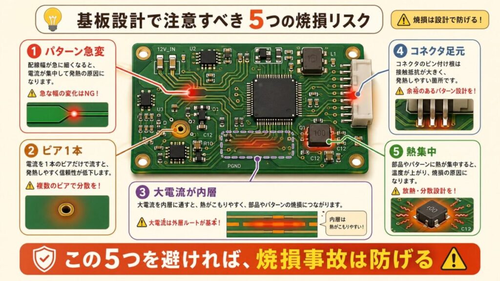

大電流基板の設計で起きるトラブルは、たいてい以下の5つに集約されます。
❶ パターン幅の急変 → ボトルネック発熱
❷ ビア1本で層変更 → 焼損ビア
❸ 大電流を内層に配置 → 魔法瓶発熱
❹ コネクタの足回り軽視 → 点接触で大火傷
❺ 熱集中スポット → 道連れ焼損
どれも「言われれば当たり前」のことですが、設計の現場では思い込みやスケジュール圧で見落とされがちです。今日紹介した5つの事例を頭に入れておくだけで、未来のあなたを焼損トラブルから救えるはずです。
