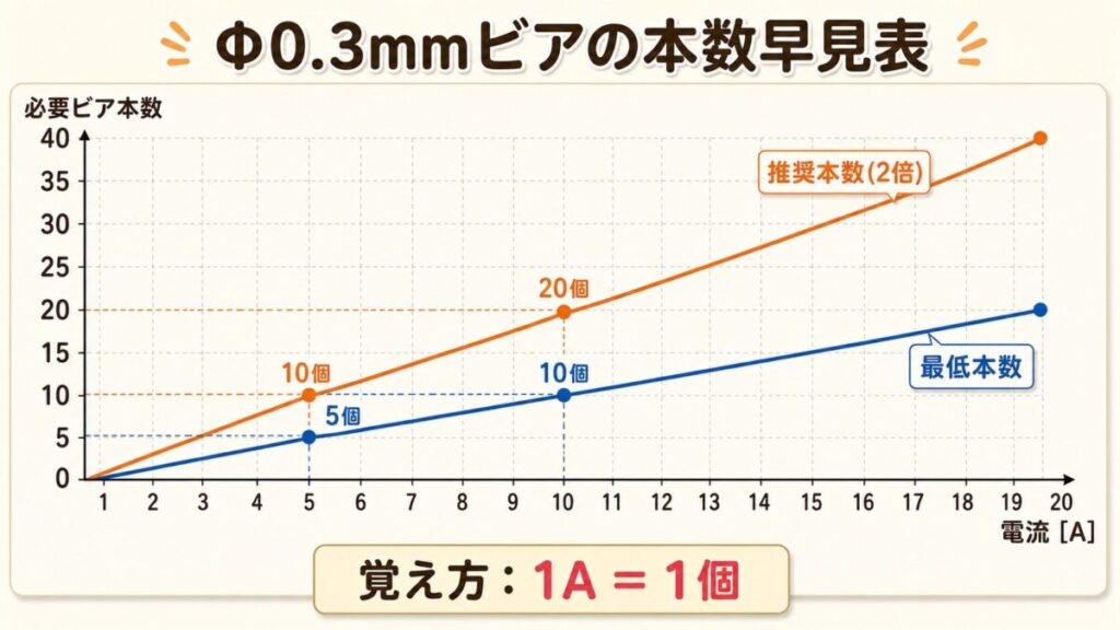

まず結論:ビア本数の早見表
細かい計算式の前に、結論を見せます。これは標準的なΦ0.3mm(ドリル径)ビアを前提とした、必要本数の早見表です。
「電源ラインに○A流す → ビア何個並列?」と聞かれたら、まずこの表を頭に浮かべてください。
流したい電流 最低ビア本数 推奨本数(マージン2倍)
1A 1個 2個
2A 2個 4個
5A 5個 10個
10A 10個 20個
20A 20個 40個
💡 ポイント
単純に覚えるなら「Φ0.3mmビア = 1個あたり1A」。実際にはもう少し流せますが、マージンを取ってこの数字で覚えておけば、現場で困りません。
⚠️ 注意
この表はあくまで目安です。ビア径・板厚・銅メッキ厚によって許容電流は変わります。次のセクションで「なぜ1個1Aなのか」を理解しておけば、条件が違うときも自分で計算できます。

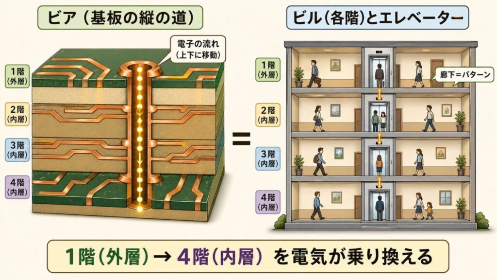

ビアは「ビルのエレベーター」
ビアの役割を直感的に理解するなら、ビルのエレベーターを思い浮かべてください。
ビル(基板)
  • 各階:基板の各層
  • 各階の廊下:パターン
  • エレベーター:ビア
人の流れ(電流)
  • 1階で集まる人=外層を流れる電流
  • エレベーターで上下移動=ビア通過
  • 各階で散らばる=内層へ拡散
10階建てのビルで、毎日1万人が出入りするのに、エレベーターが1基だけだったら大渋滞しますよね。ビアも同じで、1個では流せる電流に限界があります

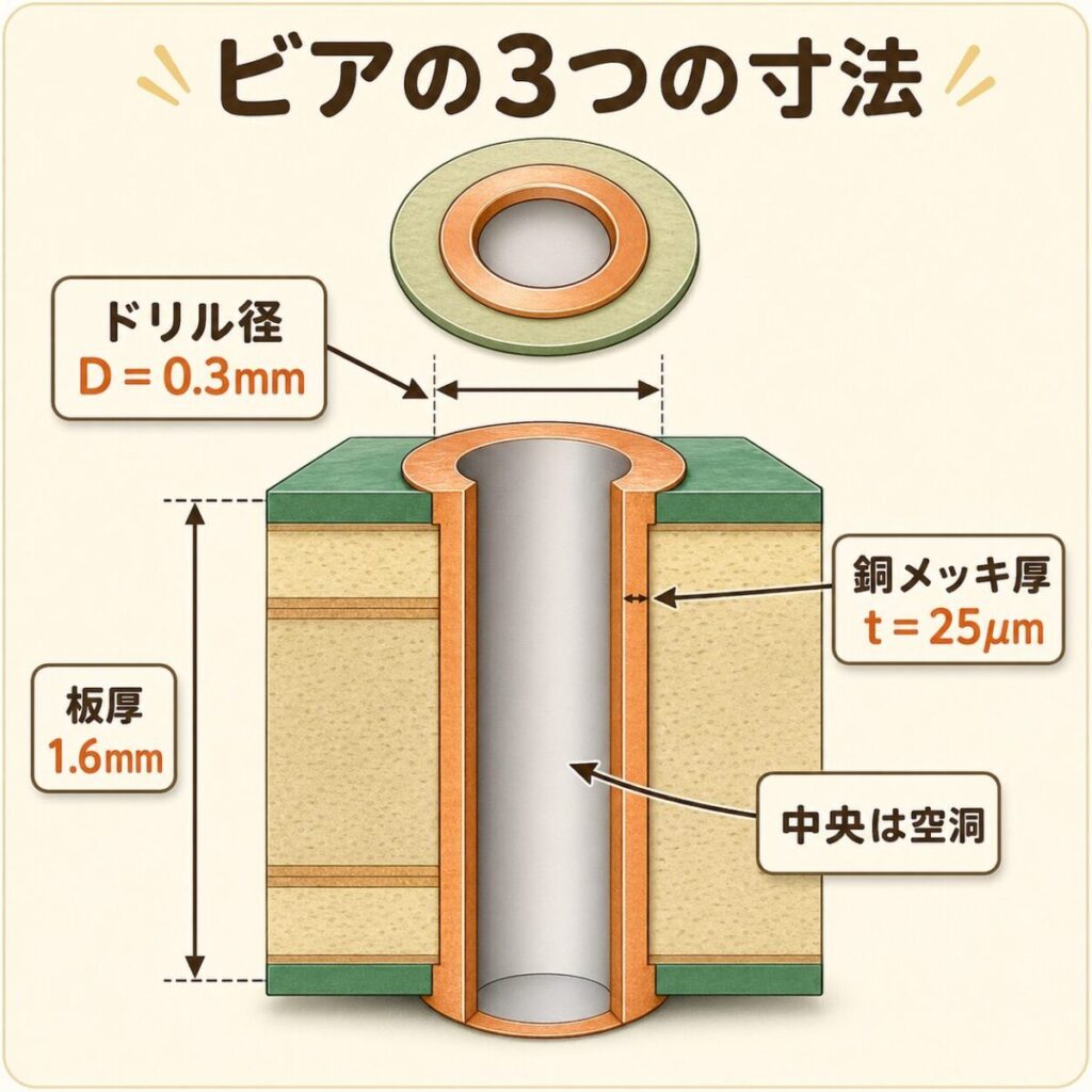

ビアの構造
ビアは、基板に開けた穴の内壁に銅をメッキして作られます。重要な3つの寸法を覚えておきましょう。
寸法 標準値 役割
ドリル径 0.3〜0.5 mm 穴の直径。電流容量の決定要素
板厚 1.6 mm 基板の厚み。ビアの長さ=抵抗値に影響
銅メッキ厚 25 μm 穴の内側の銅の厚み。電流容量に直結

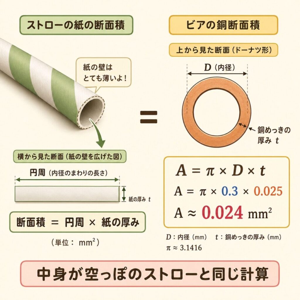

ビアの「断面積」を計算する
ビアは円筒形の銅メッキです。その断面積(電流が流れる方向に対して垂直な面)は、「円周 × メッキ厚」で計算できます。
📐 ビアの銅断面積
A = π × D × t
A:ビアの銅断面積 [mm²]
D:ドリル径 [mm]
t:銅メッキ厚 [mm]
π:円周率 ≈ 3.14
なぜ「円周 × メッキ厚」なのか?
ビアは「中身が空っぽのストロー」のような構造です。電流が流れるのは銅メッキの部分だけで、穴の中央は空洞(または樹脂で埋まっている)です。
ストローの紙の部分の断面積は、「紙の長さ(=円周)× 紙の厚み」で計算しますよね。ビアもこれと全く同じ考え方です。
標準ビア(Φ0.3mm・メッキ25μm)で計算してみる
STEP 1
数値を代入:D = 0.3 mm、t = 0.025 mm(25μm)
STEP 2
A = π × 0.3 × 0.025 = 約 0.0236 mm²
STEP 3
この断面積は、幅0.67mm × 厚み35μmのパターンとほぼ同じ。
IPC-2221の早見表で「0.67mm幅 = 約2.5A」程度。マージンを取って1Aと覚えるのが安全。

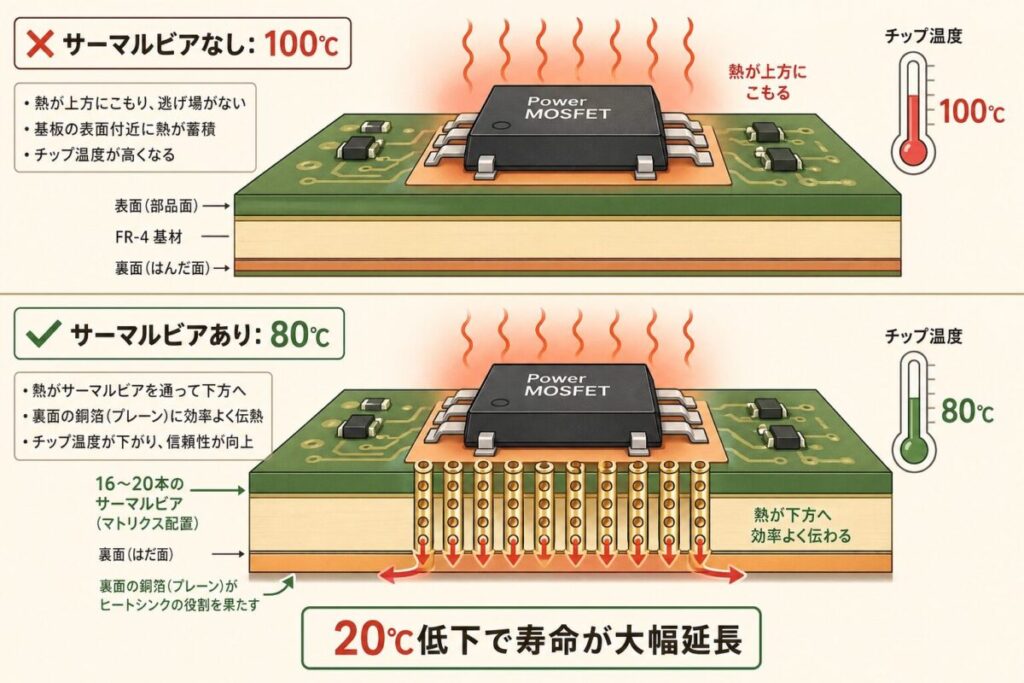

サーマルビア:熱を逃がす特殊な使い方
ビアは電流を流すだけでなく、熱を逃がすためにも使われます。これをサーマルビアと呼びます。
サーマルビアが活きる場面
パワーMOSFETやレギュレータICなど、発熱する部品の真下に大量のビアを配置することで、表面の熱を内層や裏面の銅箔に逃がします。
サーマルビアなし
  • 部品の熱が表面にこもる
  • ICの温度が上がりやすい
  • 寿命が短くなる
サーマルビアあり
  • 熱が裏面・内層に逃げる
  • ICの温度が10〜20℃低下
  • 長期信頼性が向上
サーマルビアの設計のコツ
  1. 部品の熱パッド(裏面の放熱板)の真下に密集配置:面状(マトリクス)配置がベスト
  2. 本数は多ければ多いほど効果的:パッド面積に詰められるだけ詰める
  3. ビア径は標準のΦ0.3mmでOK:本数で稼ぐ方が効率的
  4. 裏面に大きな銅箔(ヒートスプレッダ)を配置:熱を広い面積に分散させる
