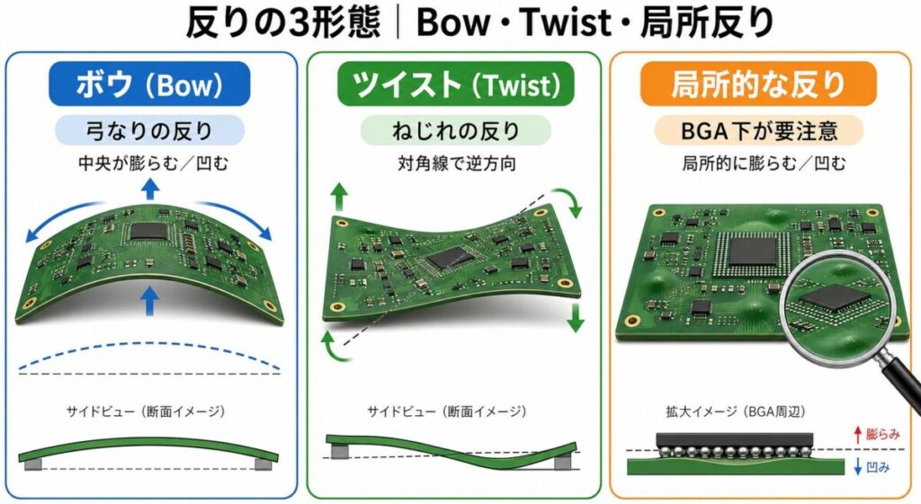

基板の「反り」とは?3つの形態を理解する
基板の反りは英語で「Warpage(ワーページ)」と呼ばれます。本来は平らであるべき基板が、何らかの原因で曲がったり、ねじれたりした状態を指します。
反りは大きく3種類あります。形によって原因も対策も違うため、まず種類を覚えましょう。
反りの3形態
ボウ(Bow)
基板が橋のように湾曲。中央が膨らむか凹む。
=「弓なりの反り」
ツイスト(Twist)
基板がねじれた状態。対角線上の2つの角が逆方向に反る。
=「ねじれの反り」
局所的な反り
部分的なたわみや凹凸。
BGA下などで起きると致命的

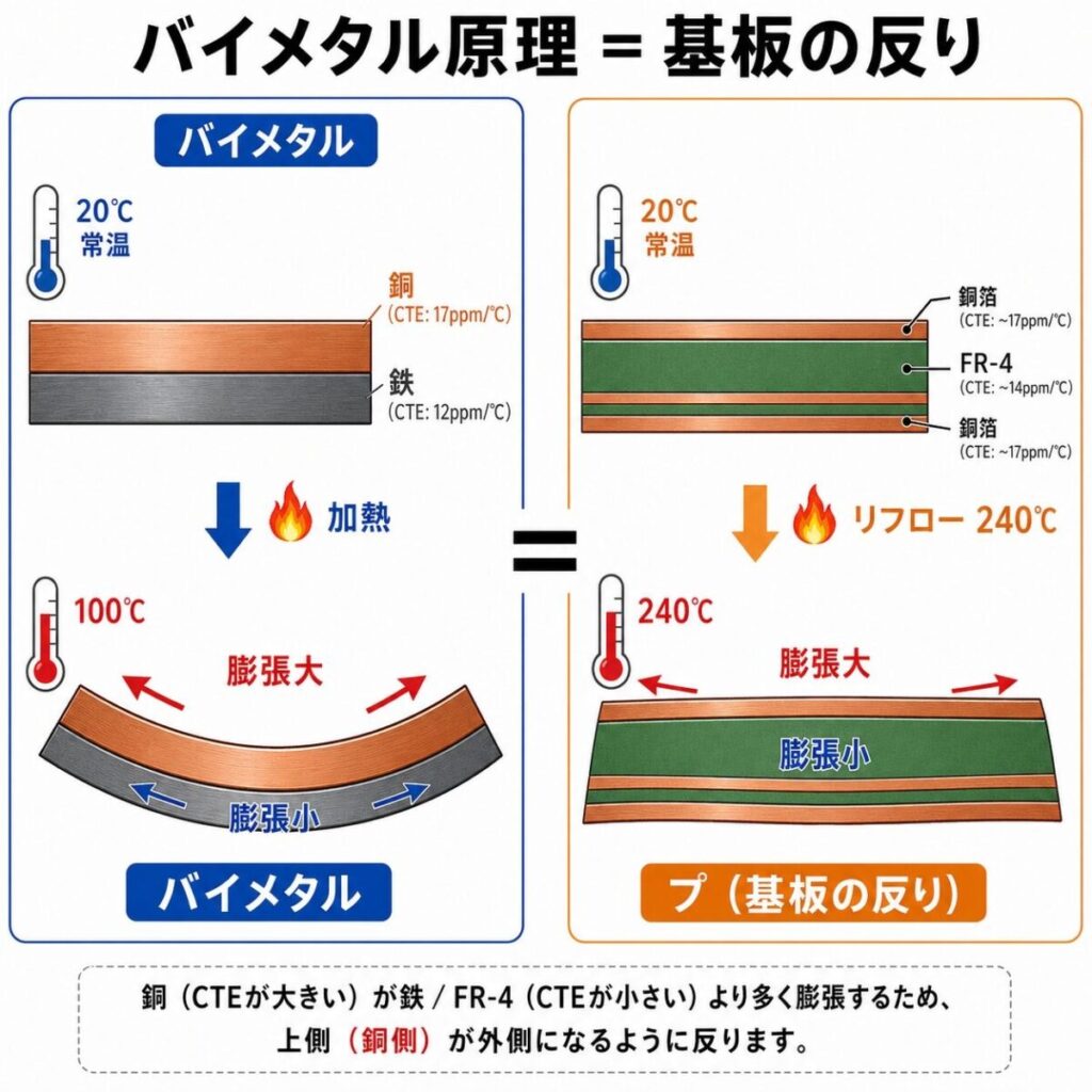

なぜ反るのか?|「バイメタル」で完全理解する
基板が反る根本原因を理解するには、中学理科の「バイメタル」を思い出してください。サーモスタットや火災報知器のセンサーで使われる、あの「熱で曲がる金属板」です。
バイメタルの原理
バイメタルは、熱膨張係数の違う2種類の金属(例:銅と鉄)を貼り合わせたものです。温度を上げると、膨張しやすい金属の方が長く伸びるので、伸びにくい側へ向かって「曲がる」のです。
📚 熱膨張係数(CTE)とは
温度が1℃上がると、物体がどれだけ伸びるかを示す係数。単位はppm/℃。例えば銅は約17ppm/℃、ガラスエポキシ(FR-4)は約14〜17ppm/℃(X-Y方向)。Z方向(厚み方向)は40〜70ppm/℃と大きく違います。
基板も「異なる素材の積層体」
プリント基板は、「ガラスエポキシ樹脂(FR-4)」と「銅箔」を交互に積み重ねた積層体です。この2つの素材は、熱膨張係数が異なります
素材 CTE(X-Y方向) 特徴
銅箔 約17 ppm/℃ 温度に対して素直に伸び縮み
FR-4(ガラエポ) 約14〜17 ppm/℃ ガラス転移点(Tg)を超えると急激に膨張
FR-4(Z方向) 約40〜70 ppm/℃ 厚み方向はかなり膨張する
基板が反るメカニズム
基板が反る原因は、結局のところ「上下の層で膨張・収縮の量が違う」ことに尽きます。これは主に2つの理由で起きます。
原因A
銅箔の量が表裏で違う|表面が銅ベタ、裏面が細い配線だけ、という構成だと、熱を加えたとき表面の方が大きく膨張・収縮する。結果として基板が湾曲
原因B
素材間のCTE差|銅とFR-4の熱膨張係数が違うので、温度変化で内部応力が発生。この応力が層構成のバランスで偏ると、反りとして現れる

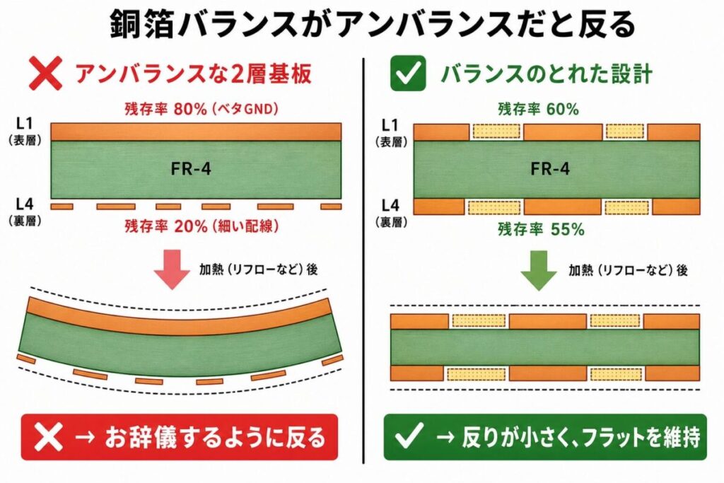

NG設計:表裏でアンバランス
アンバランスな2層基板
  • 表面(A面):銅箔残存率80%(ベタGND)
  • 裏面(B面):銅箔残存率20%(細い配線のみ)
  • → 加熱時、表面の方が大きく動く
  • 「お辞儀」するように反る
バランスのとれた設計
  • 表面:銅箔残存率60%
  • 裏面:銅箔残存率55%
  • → 上下の動きが揃う
  • 反りが最小

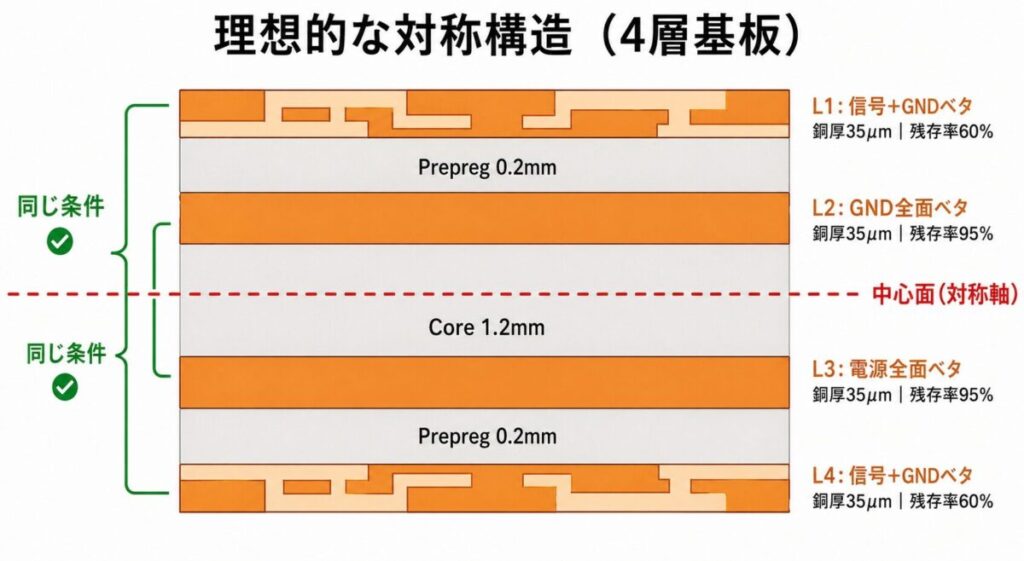

層構成の「対称性」が反りを決める
4層以上の多層基板では、「層構成の対称性」が反り対策の核心です。中心面を境に上下が鏡写しになっていれば、上下の応力が打ち消し合い、反りが出にくくなります。
対称的な4層構成(推奨)
L1(表面): 信号 + GND ベタ|銅厚35μm|残存率60%
─── プリプレグ 0.2mm ───
L2: GND全面ベタ|銅厚35μm|残存率95%
─── コア 1.2mm ───
L3: 電源全面ベタ|銅厚35μm|残存率95%
─── プリプレグ 0.2mm ───
L4(裏面): 信号 + GND ベタ|銅厚35μm|残存率60%
中心面を境にL1↔L4、L2↔L3が同じ条件。これが理想的な対称構造です。

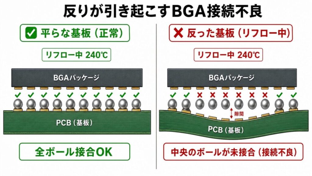

実害①:BGAの接続不良(HiP / NWO)
最も深刻なのがBGA(Ball Grid Array)パッケージの接続不良です。BGAは底面に何百個もの小さなはんだボールが並んでいて、リフロー時にこれが基板パッドと一斉に接合します。
ところが、リフロー中に基板が反ると、BGAの中央付近のはんだボールが基板から「浮いて」しまうのです。これが「HiP(Head in Pillow)」「NWO(Non-Wet Open)」と呼ばれる接続不良です。
🔧 現場の声
HiP不良は外観検査では絶対に見つかりません。X線検査でもボールの形は正常に見えます。電気測定で初めて「あれ、このピン繋がってない?」と発覚する。客先に出荷した後で発覚すると、最悪の市場故障になります。

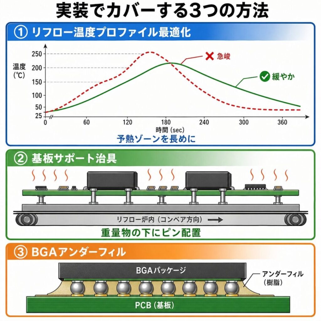

対策③:実装段階でできる対策
基板が反っていても、実装工程の工夫である程度カバーできます。
対策3-1:リフロー温度プロファイルの最適化
リフロー炉の温度プロファイルを緩やかにします。急激な温度上昇は反りを誘発するので、予熱ゾーンを長めに取り、温度勾配を抑えます。
対策3-2:基板サポート治具の使用
リフロー時に基板を専用キャリア(パレット)に載せて搬送し、反りを物理的に拘束します。重量物が載っている部分の下にサポートピンを置いて、たわみを防ぎます。
対策3-3:BGAアンダーフィルの使用
BGAパッケージの下に樹脂(アンダーフィル)を流し込んで固める方法。実装後の応力を分散させて、温度サイクルによるはんだクラックを防ぎます。スマホのチップなど、振動・温度ストレスが厳しい用途で使われます。

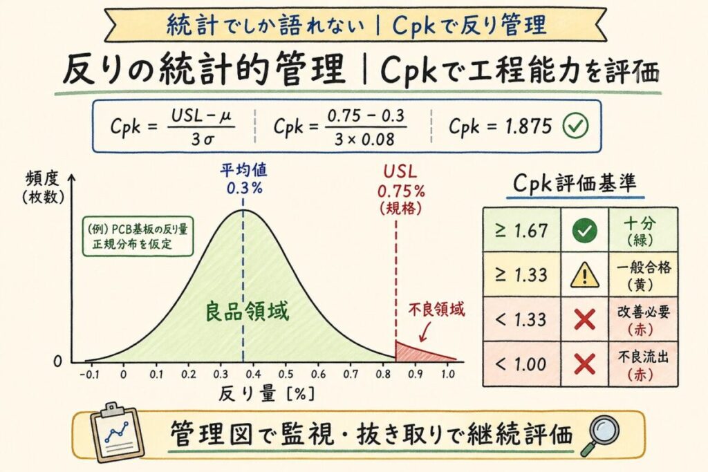

量産での反り管理|統計的アプローチ
1枚や2枚の試作で「反りませんでした」では量産品質は保証できません。統計的に管理するのが品質管理の基本です。
管理図による工程能力評価
量産工程では、管理図(X̄-R管理図)を使って反り量の推移を監視します。各ロットから抜き取り検査で反りを測定し、工程能力指数(Cpk)を計算します。
📐 工程能力指数の目安
  • Cpk ≥ 1.67:工程能力十分(量産OK)
  • Cpk ≥ 1.33:工程能力あり(一般的な合格基準)
  • Cpk < 1.33:工程改善が必要
  • Cpk < 1.00:不良品の流出リスク大
