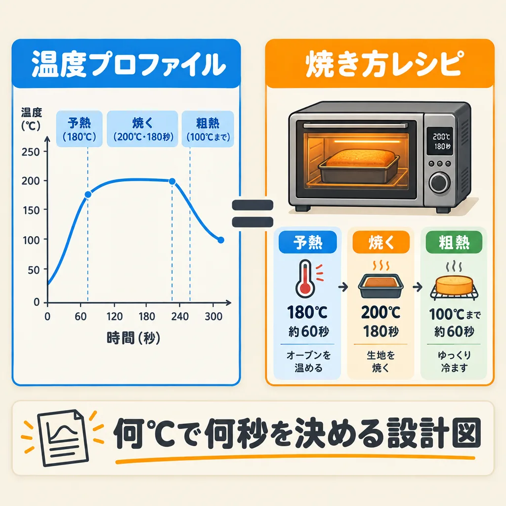

リフロー炉は「基板を丸ごと温めて、はんだを溶かすトンネル型のオーブン」で、温度プロファイルはそのオーブンの「焼き方レシピ」です。
リフロー炉は「ベルトコンベア付きのオーブン」
リフロー実装では、まず基板にクリームはんだ(はんだの粉とフラックスを練り合わせたペースト)を印刷し、その上に部品を載せます。この基板をベルトコンベアに乗せて、炉の中をゆっくり通過させます。
炉の中は、入口から出口に向かっていくつもの「部屋(ヒーターゾーン)」に分かれていて、部屋ごとに温度が設定されています。基板は部屋を順番に通り抜けるうちに、温まり、はんだが溶け、また冷えて固まります。
温度プロファイルは、オーブン料理のレシピと同じです。「180℃で10分予熱して、220℃で15分焼いて、取り出して粗熱をとる」というレシピを守らないと、ケーキは生焼けになったり焦げたりします。はんだも同じで、「何℃で何秒」というレシピを外すと、溶け残りや部品の焦げが起きます。
温度プロファイルは「横軸が時間、縦軸が温度」のグラフ
温度プロファイル(リフロープロファイルとも呼びます)は、基板の上に貼った温度センサー(熱電対:ねつでんつい)で測った温度を、時間ごとに記録したグラフです。横軸が「炉に入ってからの秒数」、縦軸が「基板の温度(℃)」になります。
注意|ここで混乱しやすい
「炉の設定温度」と「基板の実際の温度」は別物です。炉のヒーターを260℃に設定しても、基板がその温度になるとは限りません。温度プロファイルが表しているのは、あくまで基板(部品)が実際に何℃になったかです。
リフロー炉は「基板を焼くオーブン」、温度プロファイルは「その焼き方レシピを、実際の基板の温度で記録したもの」ということです。
そもそも「リフロー」って何?という人はここから。オーブンと天ぷら油のたとえで一発でわかります。
温度プロファイルをケーキの焼き方レシピにたとえた図。予熱180℃約60秒、焼く200℃180秒、粗熱100℃まで約60秒のように、何℃で何秒を決める設計図
温度プロファイルは何℃で何秒を決める設計図

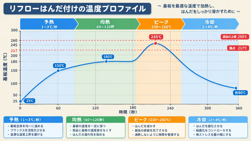

温度プロファイルの4ゾーンを一覧で理解する
温度プロファイルは「予熱→均熱→ピーク→冷却」の4つの区間でできていて、それぞれ役割がまったく違います。
まずは全体像を一覧でつかみましょう。数値は、鉛フリーはんだのSAC305(スズ96.5%・銀3%・銅0.5%の合金。融点は約217〜220℃)を使う場合の一般的な目安です。
ゾーン ひとことで言うと 温度・時間の目安 見るべき数値
1. 予熱
(ランプアップ)
ゆっくり温める室温→150℃前後
1〜3℃/秒
昇温速度
2. 均熱
(ソーク)
温度をそろえる150〜180℃前後
60〜120秒
均熱時間
3. ピーク
(本加熱・リフロー)
はんだを溶かすピーク230〜250℃前後
217℃以上を30〜90秒
ピーク温度・TAL
4. 冷却
(クールダウン)
固めて仕上げる2〜4℃/秒前後冷却速度
表に出てくる「TAL(タル)」は、Time Above Liquidus の略で、「はんだが溶けている時間」のことです。液相線(えきそうせん)とは、はんだが完全に液体になる温度のことで、SAC305なら約217℃です。
注意|「4ゾーン」と「炉の部屋数」は別物
実際のリフロー炉には、ヒーターの部屋(ヒーターゾーン)が7〜10個以上あることも珍しくありません。この記事でいう「4ゾーン」は、炉の部屋の数ではなく、基板の温度変化を役割で4つに分けたものです。複数の部屋を組み合わせて、1つのゾーンを作るイメージです。
温度プロファイルは「温める→そろえる→溶かす→固める」の4段階です。グラフを見るときは、この4つの区間に線を引いて、区間ごとに数値をチェックすればいい、ということです。
※数値は一般的な目安です。はんだペーストや部品によって推奨条件は変わるため、具体値は必ず各メーカーのデータシートで確認してください。
リフローはんだ付けの温度プロファイルのグラフ。予熱(1〜3℃/秒、150℃まで)、均熱(60〜120秒、約180℃)、ピーク(230〜250℃、245℃、融点217℃・部品の上限260℃)、冷却(2〜4℃/秒)
リフローの温度プロファイル:予熱・均熱・ピーク・冷却

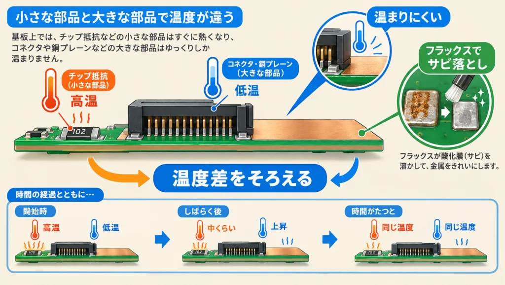

ゾーン2「均熱」:基板の温度ムラをなくす待ち時間
均熱は、150〜180℃くらいの温度を60〜120秒ほど保ち、基板の上のすべての部品の温度を「そろえる」区間です。同時に、フラックスを働かせて金属の表面をきれいにします。
役割1:大きい部品と小さい部品の温度差をなくす
同じ炉に入れても、部品によって温まる速さが違います。小さなチップ抵抗はすぐ熱くなりますが、大きなコネクタや、銅がたくさん広がった部分(ベタパターン)は、なかなか温まりません。
この「温まりやすさの違い」を熱容量(ねつようりょう)と言います。熱容量とは、かんたんに言えば「温めるのに必要な熱の量」のことで、大きく重いものほど熱容量が大きく、温まりにくくなります。
鍋で煮物を作るとき、薄切りの人参はすぐ火が通りますが、丸ごとのじゃがいもは中まで時間がかかりますよね。弱火でコトコト待つ時間をとるから、全部の具材に均一に火が通ります。均熱は、この「コトコト待つ時間」です。
役割2:フラックスで金属表面の「サビ」を落とす
はんだペーストに含まれるフラックス(金属表面の酸化膜を取り除く洗浄剤のような成分)は、150℃前後から本格的に働きはじめます。銅や部品の電極の表面には、目に見えない薄いサビ(酸化膜)がついています。これを落としておかないと、はんだがきれいに広がりません。
注意|長すぎてもダメ
均熱を長くしすぎると、フラックスが先に力を使い果たしてしまいます。すると、肝心のはんだが溶けるタイミングで酸化膜を落とせず、はんだが広がらない「濡れ不良」が起きます。短すぎても長すぎてもダメ、というのが均熱の難しいところです。
均熱は「全員がスタートラインにそろうのを待つ時間」です。温度差が残ったままピークに進むと、溶ける部品と溶けない部品が出て、不良につながります。
均熱ゾーンの役割の図。小さなチップ抵抗はすぐ熱くなり、コネクタや銅プレーンなど大きな部品は温まりにくいので、時間をかけて温度差をそろえる。フラックスが酸化膜(サビ)を溶かして金属をきれいにする
均熱で部品の温度差をそろえ、フラックスでサビを落とす

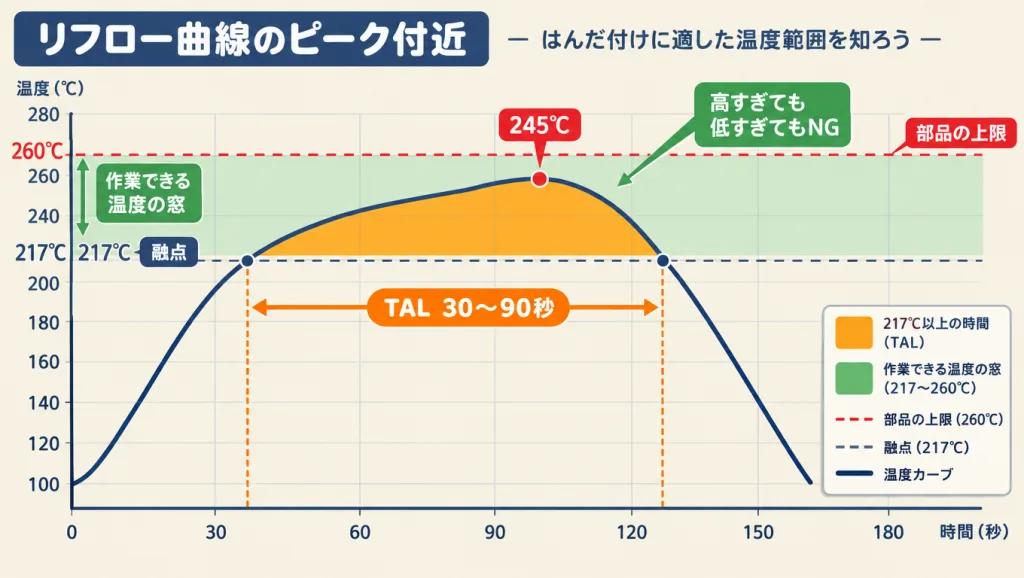

ゾーン3「ピーク」:はんだを溶かす勝負の数十秒
ピークは、はんだの融点(SAC305なら約217℃)を超えて230〜250℃くらいまで温度を上げ、はんだを完全に溶かして部品と基板をつなぐ区間です。プロファイルの中で一番大事で、一番気をつかう区間です。
見るべき数値は「ピーク温度」と「TAL」の2つ
ピーク温度(一番高い温度)
  • 目安は230〜250℃前後
  • 融点より20〜30℃くらい高くすると、はんだがよく広がる
  • ただし部品の耐熱上限(多くは260℃)を超えてはいけない
TAL(はんだが溶けている時間)
  • 217℃以上にいる時間のこと
  • 目安は30〜90秒前後(ペーストによって異なる)
  • 短いと溶け残り、長いと部品と基板が傷む
ピークはトーストを焼く最後の仕上げです。時間が短いと表面が白いまま(溶け残り)、長すぎると黒焦げ(部品の熱ダメージ)になります。ちょうどいいきつね色を狙う、時間との勝負です。
なぜ融点ぴったりではダメなのか
「217℃で溶けるなら、217℃まで上げればいいのでは?」と思いますよね。ところが、融点ぴったりでは、はんだが「溶けてはいるけれど、さらさら流れない」状態にとどまります。
はんだが銅の表面にしっかり広がる(これを「濡れる」と言います)には、融点より少し高い温度が必要です。さらに、基板の上には温まりにくい部品もあるので、その部品まで融点を確実に超えさせるために、余裕を見て230〜250℃くらいを狙います。
注意|260℃は「目標」ではなく「上限」
部品のデータシートにある「260℃」は、部品の耐熱性を評価する規格(J-STD-020)で使われる上限温度です。この温度で量産するという意味ではありません。量産の条件は、部品の上限より低く、ペーストの推奨範囲の中におさめます。
ピークは「はんだの融点より高く、部品の耐熱上限より低い」という狭い範囲を、ちょうどいい時間だけ通すことです。この範囲のことを「プロセスウィンドウ(作業できる温度の窓)」と呼びます。
※ピーク温度・TALの推奨値は、はんだペーストや部品によって異なります。具体値はデータシートで確認してください。
リフロー曲線のピーク付近のグラフ。融点217℃と部品の上限260℃の間が作業できる温度の窓で、ピークは245℃、217℃以上の時間(TAL)は30〜90秒。高すぎても低すぎてもNG
ピークは融点217℃と上限260℃の間、TALは30〜90秒

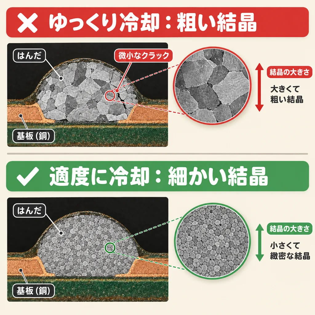

冷却は、溶けたはんだを1秒あたり2〜4℃くらいのペースで冷やして固める区間です。「冷えれば同じ」と思われがちですが、冷やし方で接合部の強さが変わります。
ゆっくりすぎても、速すぎてもダメ
ゆっくりすぎる場合
  • はんだの中の結晶(金属のつぶ)が大きく育つ
  • つぶが粗いと、振動や温度変化でひびが入りやすい
  • はんだが固まる前に部品がずれやすい
速すぎる場合
  • 部品と基板の縮み方の差が大きくなる
  • セラミック部品やはんだ接合部にひびが入る
  • 規格(J-STD-020)では降温は最大6℃/秒
氷を作るとき、ゆっくり凍らせると大きな結晶ができ、一気に凍らせると細かい結晶になります。はんだも同じで、適度なスピードで冷やすと細かいつぶがぎっしり詰まって、ねばり強い接合部になります。
冷却は「接合部の体質を決める仕上げ」です。ゆっくりすぎず、急ぎすぎず、2〜4℃/秒くらいのペースを目安にします。
冷却速度とはんだの結晶の比較図。ゆっくり冷却すると粗い結晶で微小なクラックができやすく、適度に冷却すると細かく緻密な結晶になる
適度に冷却するとはんだの結晶が細かくなる

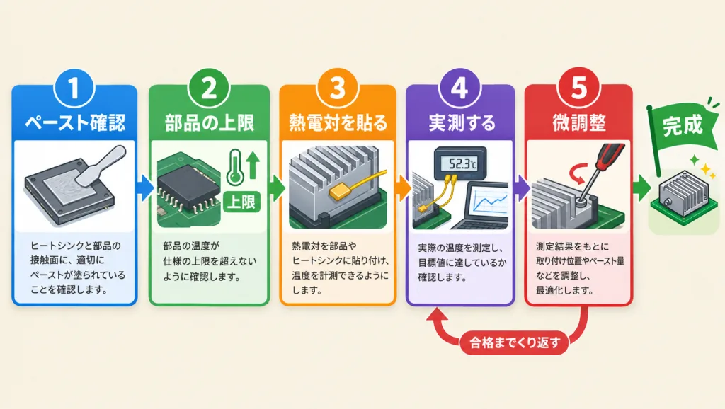

温度プロファイルの決め方5ステップ
温度プロファイルは、「はんだペーストの推奨条件」を土台にして、「部品の耐熱上限」と「実測の結果」で調整して決めます。いきなり炉の設定をいじるのではなく、順番に進めるのがポイントです。
はんだペーストの推奨プロファイルを確認する
ペーストのメーカーは、データシートに「推奨温度プロファイル」を載せています。均熱の温度帯、ピーク温度、TALの範囲がここで決まります。これがレシピの土台です。
一番熱に弱い部品の上限を確認する
基板に載せる全部品のデータシートで、リフローの耐熱上限を確認します。一番低いものが、その基板全体の「天井」になります。電解コンデンサやコネクタ、LEDなどは上限が低いことがあるので要注意です。
温まりにくい場所・温まりやすい場所に熱電対をつける
大きな部品の真下や、ベタGNDにつながるランド(温まりにくい場所)と、小さなチップ部品(温まりやすい場所)の両方に温度センサーをつけます。
実際に炉に流して測る
温度記録装置(プロファイラー)と一緒に基板を炉に通し、実際の温度変化を記録します。前のブロックの4つのチェックを、温まりにくい場所と温まりやすい場所の両方で計算します。
STEP 5
炉の設定温度とコンベア速度で微調整する
TALが足りなければピークの部屋の温度を上げるか、コンベアを遅くします。部品の上限に近すぎれば、その逆にします。合格するまで測定と調整をくり返します。
POINT|設計者にできること
プロファイル調整は製造側の仕事ですが、設計で「温度ムラが出にくい基板」にしておくと、調整がぐっと楽になります。大きな部品を一か所に固めない、銅箔の面積を表と裏で極端に偏らせない、といった配慮が効きます。
温度プロファイルは「ペーストのレシピを土台に、部品の天井を守りながら、実測で合わせ込む」もの、ということです。机の上だけでは決まらず、必ず実測で確かめます。
なぜ基板は反るのか?|銅箔バランスと熱応力の正体
リフローの熱で基板がぐにゃっと反るのはなぜ?設計で防ぐ「銅箔バランス」の考え方がわかります。
温度プロファイルの決め方5ステップの図。はんだペーストの推奨プロファイルの確認、部品の上限の確認、熱電対を貼る、実測する、微調整し、合格までくり返す
温度プロファイルの決め方5ステップ

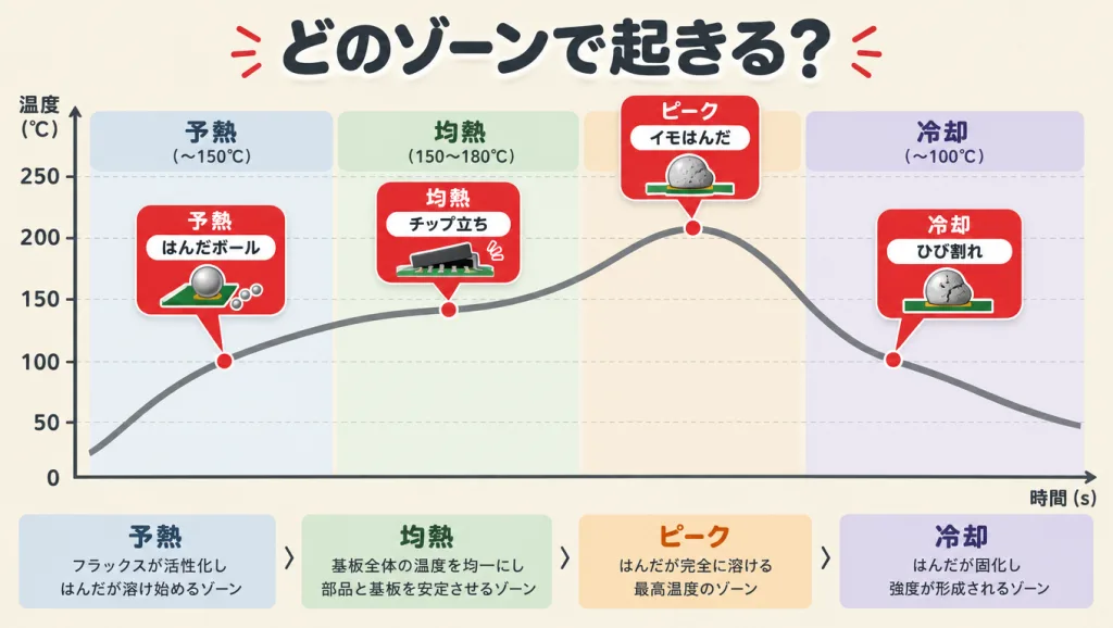

よくある間違い:プロファイルがずれると起きる不良
実装不良の多くは、4ゾーンのどこかの設定ミスとつながっています。不良が出たら、まず「どのゾーンが原因か」を疑うと、原因にたどり着くのが早くなります。
ゾーン 設定ミス 起きやすい不良
予熱温度の上げ方が速すぎるはんだボール、セラミックコンデンサの割れ、ポップコーン現象
均熱短すぎる(温度ムラが残る)チップ立ち(部品の片側だけ先に溶けて立ち上がる)
均熱長すぎる(フラックスが力を使い果たす)濡れ不良、はんだが広がらない
ピーク温度が低い/TALが短い溶け残り、イモはんだ(表面がぼそぼそした接合不良)
ピーク温度が高い/TALが長い部品の熱ダメージ、基板の変色・反り
冷却遅すぎる/速すぎる接合部が弱くなる、熱衝撃によるひび割れ
注意|よくある思い込み
「溶け残りが出たから、とにかくピーク温度を上げよう」は危険な考え方です。原因が均熱不足(温度ムラ)だった場合、ピークを上げると温まりやすい小さな部品が先に熱ダメージを受けます。まず温度ムラを疑い、均熱から見直すのが近道です。
不良は「どのゾーンで起きたか」から考えます。不良ごとの見た目や詳しい原因は、記事末で紹介する「はんだ付け不良5選」で解説しています。
プロファイルがずれると起きる不良の図。予熱ではんだボール、均熱でチップ立ち、ピークでイモはんだ、冷却でひび割れが起きる
