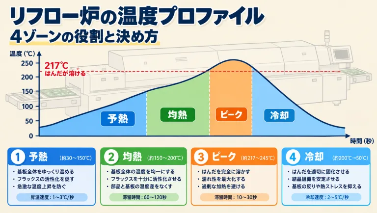

チップ立ちやボイドを減らすリフロー温度プロファイルの決め方は、こちらで詳しく解説しています。

次に迷う点次に迷いやすいのは「見えないはんだをどう検査するか」と「リフローの温度をどう決めるか」です。BGA実装の検査とリフロー炉の温度プロファイルで。
