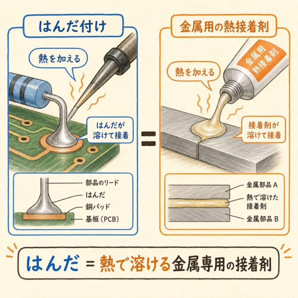

そもそも「はんだ付け」とは?基板と部品をくっつける接着剤
リフローとフローの話に入る前に、はんだ付けの基本をサクッと押さえておきましょう。はんだ付けとは、金属同士を「はんだ」という低融点合金で電気的・機械的に接続する技術です。
イメージとしては、金属専用の「熱で溶ける接着剤」と思ってください。常温では固体ですが、約220℃前後で溶けて、冷えると再び固まります。この「溶けて固まる」性質を使って、基板と部品をくっつけているのです。
はんだ付けで重要なのは「いかに均一に、適切な温度で溶かすか」です。手作業で1個ずつ温めていたら、1枚の基板に何百個もある部品をはんだ付けするのに丸1日かかってしまいます。そこで登場するのが、量産向けの2つの工法「リフロー」と「フロー」です。
はんだ付けは、熱で溶けて金属どうしをつなぐ金属専用の接着剤のようなものだと示した図

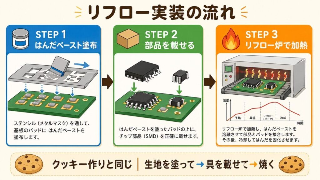

リフロー実装とは?「お菓子を焼くオーブン」のイメージ
リフロー実装は、英語で「Reflow(再び溶かす)」という意味です。あらかじめ基板にペースト状のはんだを塗っておき、その上に部品を載せて、オーブンで丸ごと加熱する方法です。
リフローの3ステップ
はんだペーストを
基板に塗る
部品を
ペーストの上に載せる
リフロー炉で
加熱して溶かす
イメージとしてはクッキー作りを思い浮かべてください。生地(=はんだペースト)を天板(=基板)に絞り出し、チョコチップ(=部品)を載せて、オーブン(=リフロー炉)で焼く。これがリフロー実装の流れです。
リフロー炉の中は、ただ熱いだけではありません。「予熱→本加熱→冷却」と温度が階段状に変化する温度プロファイルがあり、これを正しく設定しないと、はんだが溶けきらない・部品が壊れるといった不良が出ます。設計者は「自分の部品がリフロー温度(約240〜260℃)に耐えられるか」をデータシートで必ず確認します。
リフロー炉とは
リフロー炉は、基板をコンベアで流しながら、いくつかの温度の区間(ゾーン)を順に通して温める装置です。熱風を吹きつけて温める方式が広く使われ、窒素を流して酸化を抑える炉もあります。
温度は「予熱 → 均熱 → 本加熱(ピーク)→ 冷却」と変えます。この温度と時間の決め方(温度プロファイル)はリフロー炉の温度プロファイルで解説しています。
なお「リフロー」は、めっきを溶かして整える「リフローめっき」や、Webの表示の言葉としても使われます。この記事は、はんだ付けのリフローの話です。
リフロー実装の3ステップ(メタルマスクではんだペーストを塗る・部品を載せる・リフロー炉で加熱する)を、クッキー作りにたとえて示した図

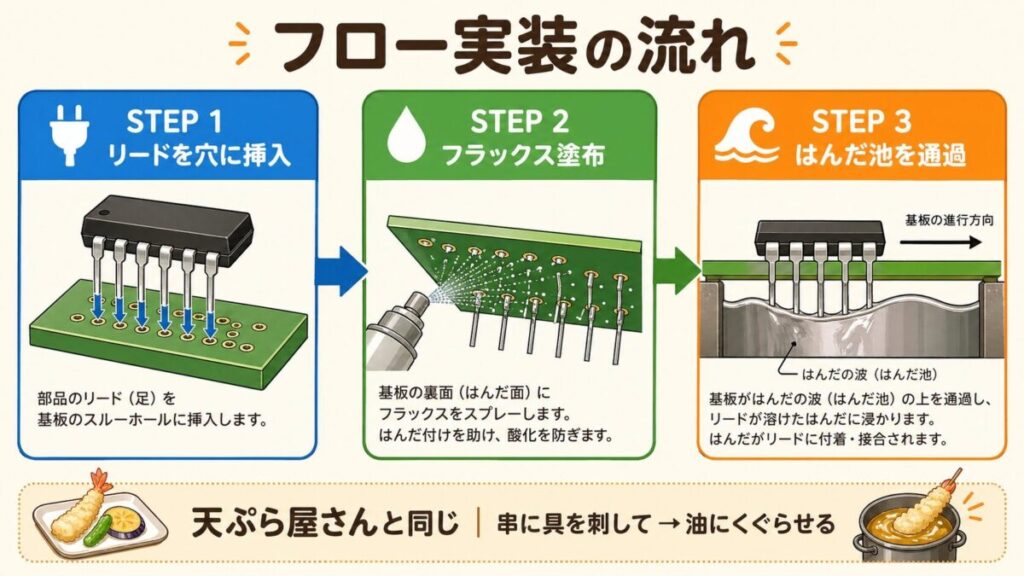

フロー実装とは?「天ぷら油の池」のイメージ
フロー実装は、別名「噴流はんだ付け」とも呼ばれます。溶けた液体状のはんだが入った"はんだ池"の上を基板の裏面が通過することで、リードがはんだに浸かって接合される方法です。
フローの3ステップ
部品のリードを
基板の穴に挿す
フラックスを
裏面に塗布
はんだ池の上を
基板が通過
イメージとしては天ぷら屋さんを思い浮かべてください。串に刺した具材(=部品をリードで固定した基板)を、熱い油(=溶けたはんだ)の上にサッとくぐらせる。基板の裏側に出ているリードだけが「はんだの池」に触れて、接合されるのです。
フロー実装で重要なのは「基板の裏面しかはんだが触れない」という点です。表面に部品が載っていても、基板の表側(部品がある側)ははんだに触れません。だからこそ、リード部品(DIP)の足を裏面まで貫通させる必要があるのです。
フロー実装の3ステップ(リードを穴に挿す・裏面にフラックスを塗る・はんだの波の上を通す)を、天ぷらを揚げることにたとえて示した図

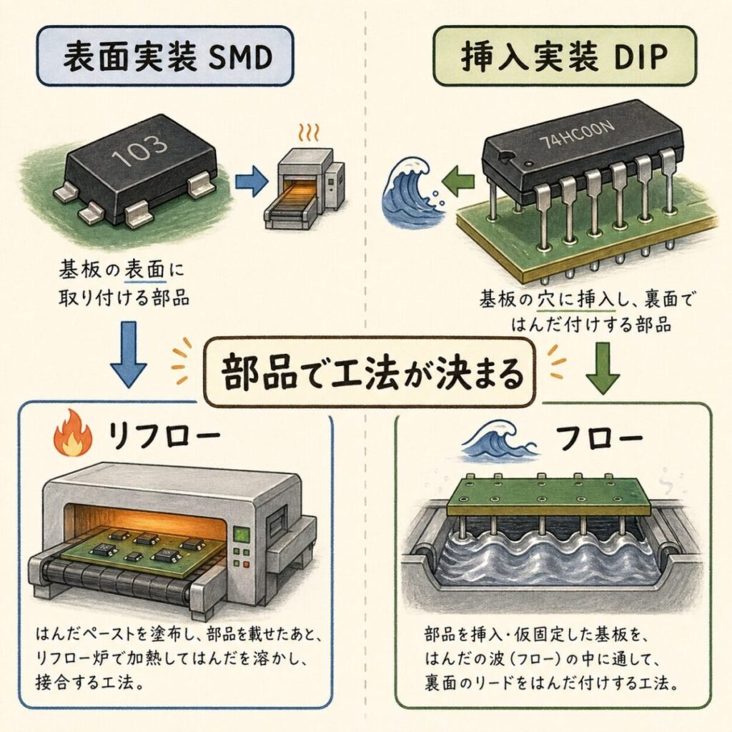

部品で決まる|SMDはリフロー、DIPはフロー
ここまで来れば、もう「どちらの工法を使うか」は迷いません。使う部品の種類で、ほぼ自動的に決まるからです。
表面実装(SMD)→ リフロー一択
表面実装部品(SMD: Surface Mount Device)は、基板の表面にペタッと載せるタイプの部品です。チップ抵抗・チップコンデンサ・QFN・BGAなど、現代の電子機器のほとんどがこれに該当します。
SMDの多くは、はんだペーストを使うリフローで実装します。ただし、チップ抵抗やチップコンデンサなどの小さな部品は、基板の裏面に接着剤で止めてからフローではんだ付けすることもあります(はんだの波に直接触れるので、細かいピッチのICには向きません)。
挿入実装(DIP)→ 基本はフロー
挿入実装部品(DIP: Dual Inline Package)は、基板に空けた穴にリードを挿し込んで使う部品です。電解コンデンサ、大型コネクタ、トランス、リレーなど、機械的強度が必要な部品や大電流部品に多く使われます。
DIP部品はリードが基板の裏側まで貫通するので、フロー(はんだ池)に裏面をくぐらせれば、リードの先端と基板の銅箔が同時にはんだ付けされます。
表面実装部品(SMD)はリフロー、穴に挿す挿入実装部品(DIP)はフローと、部品の種類で工法が決まることを示した図

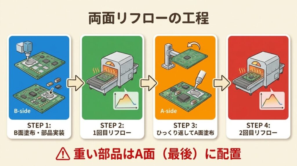

両面実装はなぜ複雑?「2回オーブンに入れる」という現実
ここで一つ疑問が出てきます。「基板の両面に部品を載せたい場合は、どうするの?」という問題です。
答えは「2回オーブンに入れる」です。クッキーで例えると、片面焼いて、ひっくり返して、もう片面のチョコチップを載せて、また焼く。これと同じことを基板でもやります。
両面リフローの工程
B面(裏側)にはんだペーストを塗り、軽い部品を載せる
1回目のリフロー炉でB面をはんだ付け
基板をひっくり返し、A面(表側)にはんだペーストを塗って部品を載せる
2回目のリフロー炉でA面をはんだ付け(B面の部品は接着剤や表面張力で落ちないようにする)
2回目のリフローでB面のはんだも一緒に再溶融します。重い部品をB面に置くと、自重で落下するリスクがあるため、設計段階で「重い部品をどちらの面に置くか」を決めることが重要です。一般的には軽い部品をB面、重い部品をA面(最後にリフローされる側)に配置します。

B面に部品を載せて1回目のリフロー、ひっくり返してA面を塗って2回目のリフローを行う両面リフローの4ステップと、重い部品はA面に置くことを示した図
