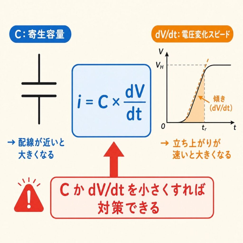

容量結合の式:飛び移るノイズの大きさ
被害者ラインに飛び移るノイズ電流の大きさは、次の式で表されます。
i = C × (dV/dt)
記号の意味は次の通りです。
| 記号 | 意味 | 大きくなる条件 |
| C | 寄生容量(配線間のコンデンサ) | 配線が近い・長い・並走している |
| dV/dt | 電圧の変化スピード | 立ち上がりが速い・周波数が高い |
この式を見ると、対策の方向性も見えてきます。Cを小さくするか、dV/dtを小さくするか、どちらかしかないのです。
最近のICはどんどん高速化しているため、dV/dt(電圧変化スピード)がどんどん大きくなっています。昔は問題にならなかったクロストークが、最新の高速ICでは問題になる——これが基板設計の現代的な悩みです。

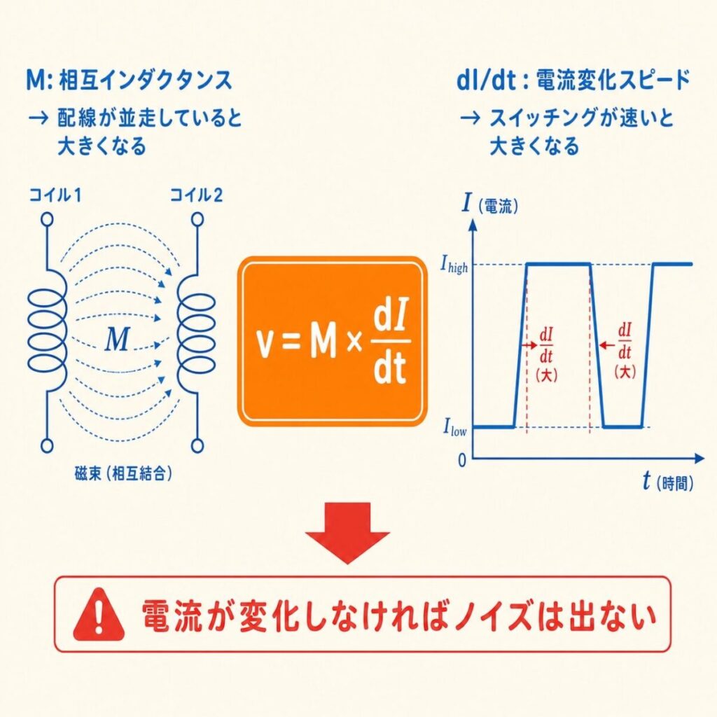

誘導結合の式:電流の変化スピードがすべて
被害者ラインに発生するノイズ電圧の式はこれです。
v = M × (dI/dt)
| 記号 | 意味 | 大きくなる条件 |
| M | 相互インダクタンス(磁気的なつながり) | 配線が近い・並走している・電流ループ面積が大きい |
| dI/dt | 電流の変化スピード | スイッチングが速い・大電流が流れる |
ここで重要なのは、電流が変化していなければノイズは出ないということ。直流が流れているだけでは誘導結合は発生しません。dI/dt(電流の変化スピード)こそが、すべての元凶です。
